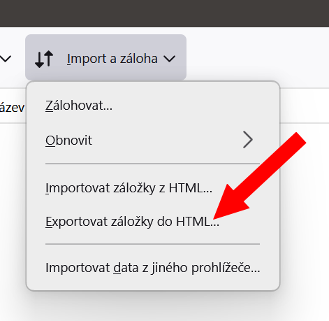

Menu tři tečky vpravo nahoře > záložky > úplně dole "správa zíložek > v roletce "import a záloha" > export do HTML. Já tak mám záložky už asi 25 let.
