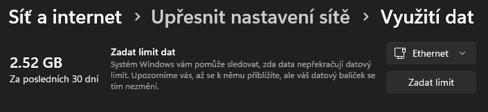

nemůže za to tohle? že jsem překročil limit dat nebo co to je
Trmal 27.08.2025 09:45
Trmal
Ne e, to je jen info kolik ti proteče. Ten limit by si musel zadat, což nemáš

No, vzhledem k tomu, že aktualizace vyčerpá dost dat, by to mohlo souviset. Jaký tam je limit? Ale s…

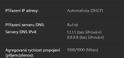

A ako vlastne máš nastavený SVOJ ethernet adapter vo SVOJOM PC? Pokiaľ toto robí - bude tam niečo s…

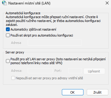

máš připojení přes nějakou vpn? máš nastavenou nějakou proxy? control.exe (ovládací panely) -> možno…
lední brtník 27.08.2025 15:54
Dobrý den vpn nemám ale takhle to mám nastavené..

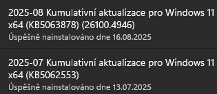

Takže ty se pokaždé vrátíš před Windows update. - Podívej se do Windows update, Historie, kdy jsi n…

takhle to mám v nastavení sítě
Trmal 27.08.2025 18:17
Trmal
ok. a zbytek dotazů?

pro jistotu to proxy "automaticky zjistovat nastaveni" zrus. je to sice neskodne, ale chova se ti to…

No, vzhledem k tomu, že aktualizace vyčerpá dost dat, by to mohlo souviset. Jaký tam je limit? Ale spíš to tím není ... prohlídni celé nastavení sítě (když to nejede a pak když to jede).
- Podívej se do Windows update, Historie, kdy jsi naposledy úspěšně updatoval bez návratu?
je to sice neskodne, ale chova se ti to divne.
ip adresa se ti nastavuje sama z dhcp routeru.
rucne menis nanejvys dns.
