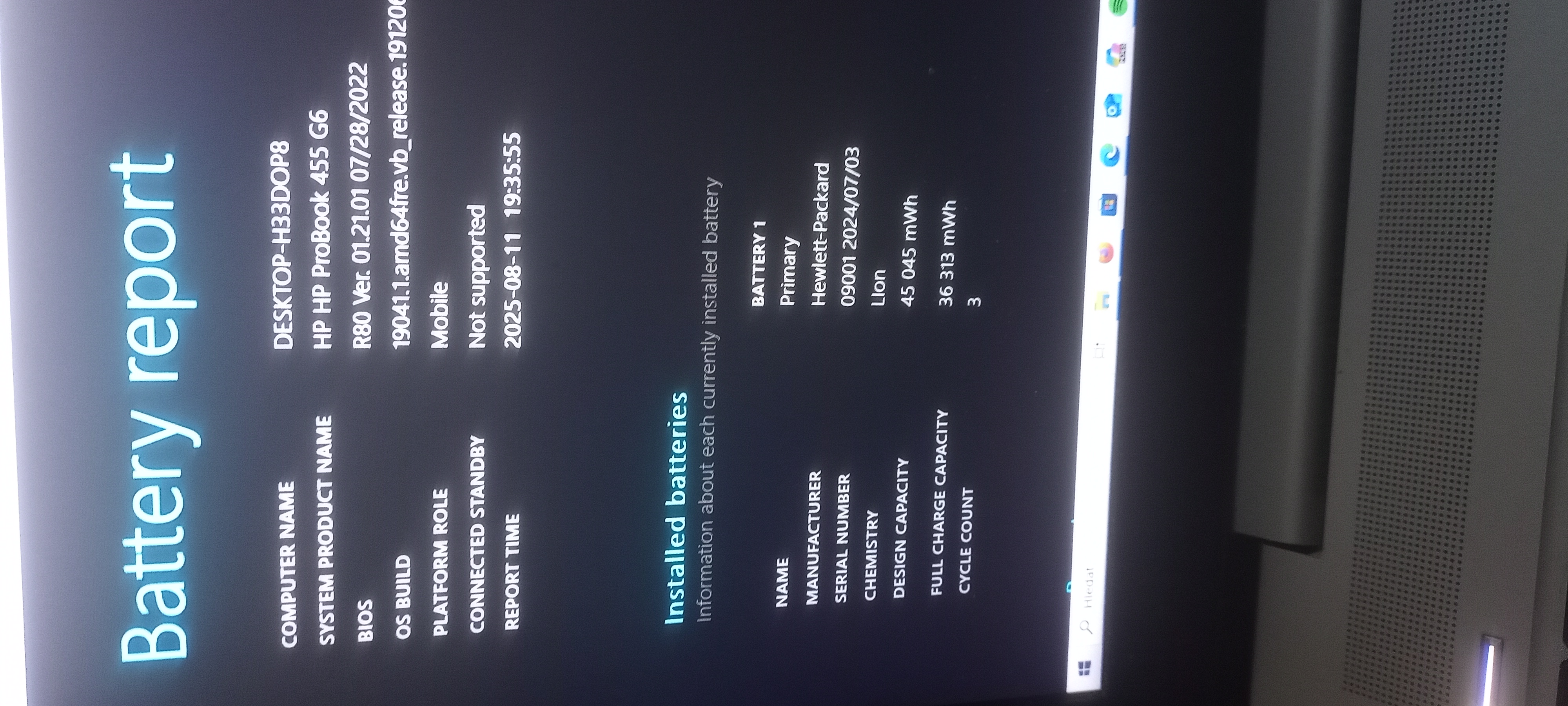

Posílám soubor s reportem o stavu baterie.
primax 28.08.2025 18:54
primax
Report time 2025-08-11 19:35:55 ::)
host 28.08.2025 19:00
O proti vychozich capacity mWh a tema ktere jsou zobrazeny pro full charge je 20% rozdil. Kolik ta b…

Jestli byl problem odstranen tak si spis myslim ze ne.
Mimo kalibraci nove baterie, bych zacal vypisem o stavu baterie otevrenim terminalu CMD a pouzitim prikazu :
powercfg /batteryreport
Po zadani najdes informace o stavu tve baterie (raport) ulozene v souboru "battery-report.html",jeji kapacita v mWh, pocet cyklu .atd ve slozce : "C:\Users\"tvuj_uzivatel"\battery-report.html" ktery kdyz otevres (pres WEB prohlizec) by jsi mel videt obdobne informace viz ilustracni obrazek:
[image-1.png]
To je jedna věc, ale kalibrace se možná dělá někde v nastavení (zhruba, záznam skutečného průběhu napětí při měřeném odběru). Nicméně je možné, že baterie někde dlouho ležela a její kapacita prostě už poklesla.
