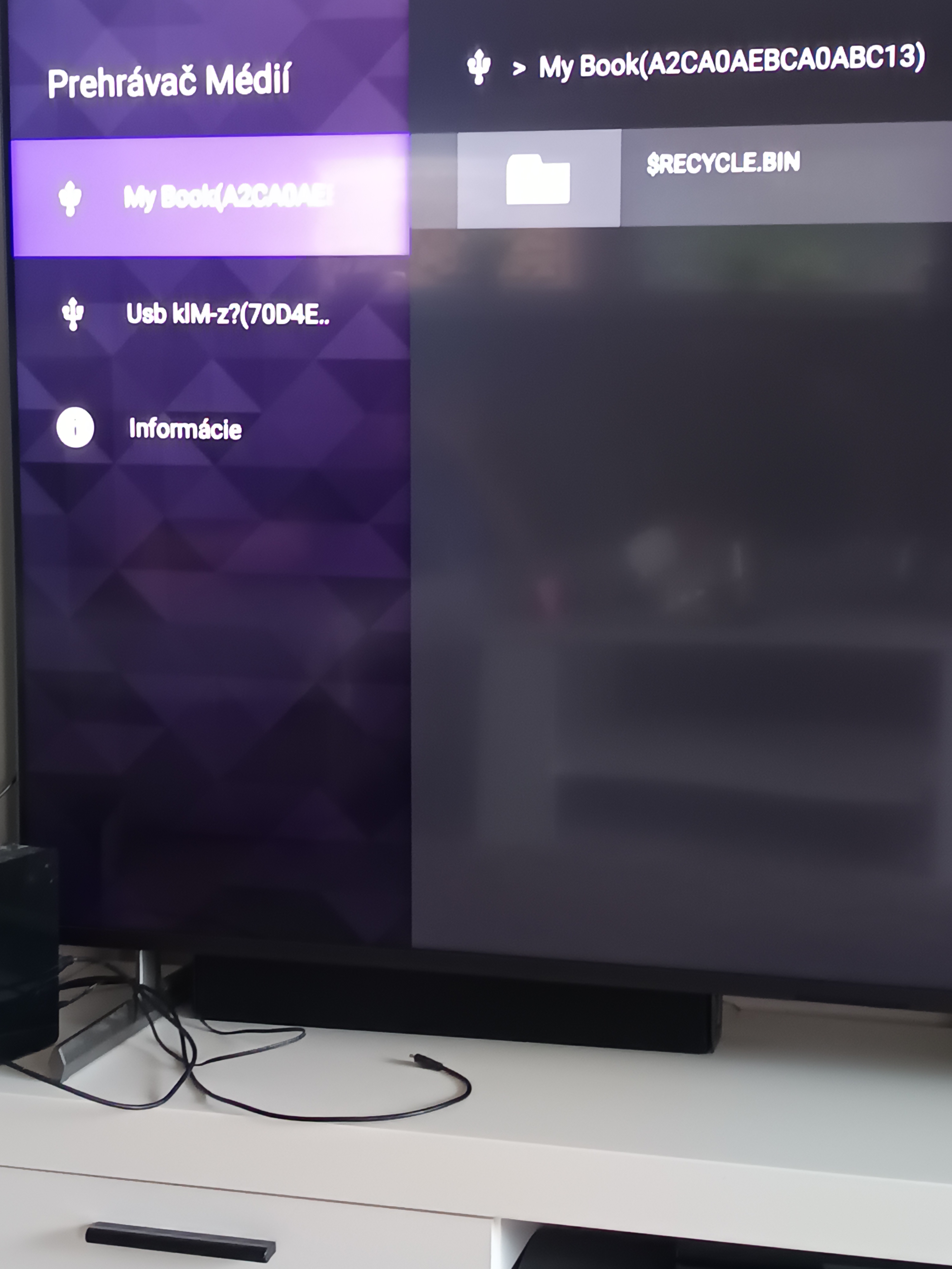

Zdravím.Mám problém s načítaním externého HDD na google TV SONY KD65X85L.
https://www.nay.sk/televizor-sony-kd-65x85l-kd65x85lb-cei
Mám externý 3,5"HDD 4TB naformátovaný na NTFS,pripojenie 12V.
Po otvorení aplikácie "Prehrávač médii" sa HDD načíta, ale nezobrazia sa súbory (fotky,filmy).Z flesky 64Gb sa to načíta aj prehrá.

Fleska je tiez NTFS.Teraz som skusil naformatovat na nu exFAT.TV to nacital.Tak skusi jeden disk 2TB naformatovat na exFAT a uvidim.
Stiahol som do TV novy FILE MANAGER.Nacita aj filmy a fotky,mozem scrolovat,len ked dam otvorit tan File not found.A pritom vidim ten obsach fotiek a filmov.
To se při záťeži, skenu obsahu stavá bežně, vidíš obsah jako takový (načtené metadata během skenu - LED na HDD rychle bliká) ale k obsahu než je vše dokončeno nemáš přístup.
Jestli to externi HDD neklape což se stavá často u některých eHHD kvuli slabému napajení USB je bohužel potřeba trpĕlivost. Pro externi HDD používam na misto NTFS (prioritní formát pro Windows) exFAT kvuli lepší podpoře.
