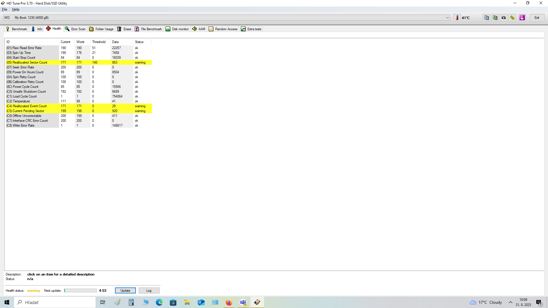

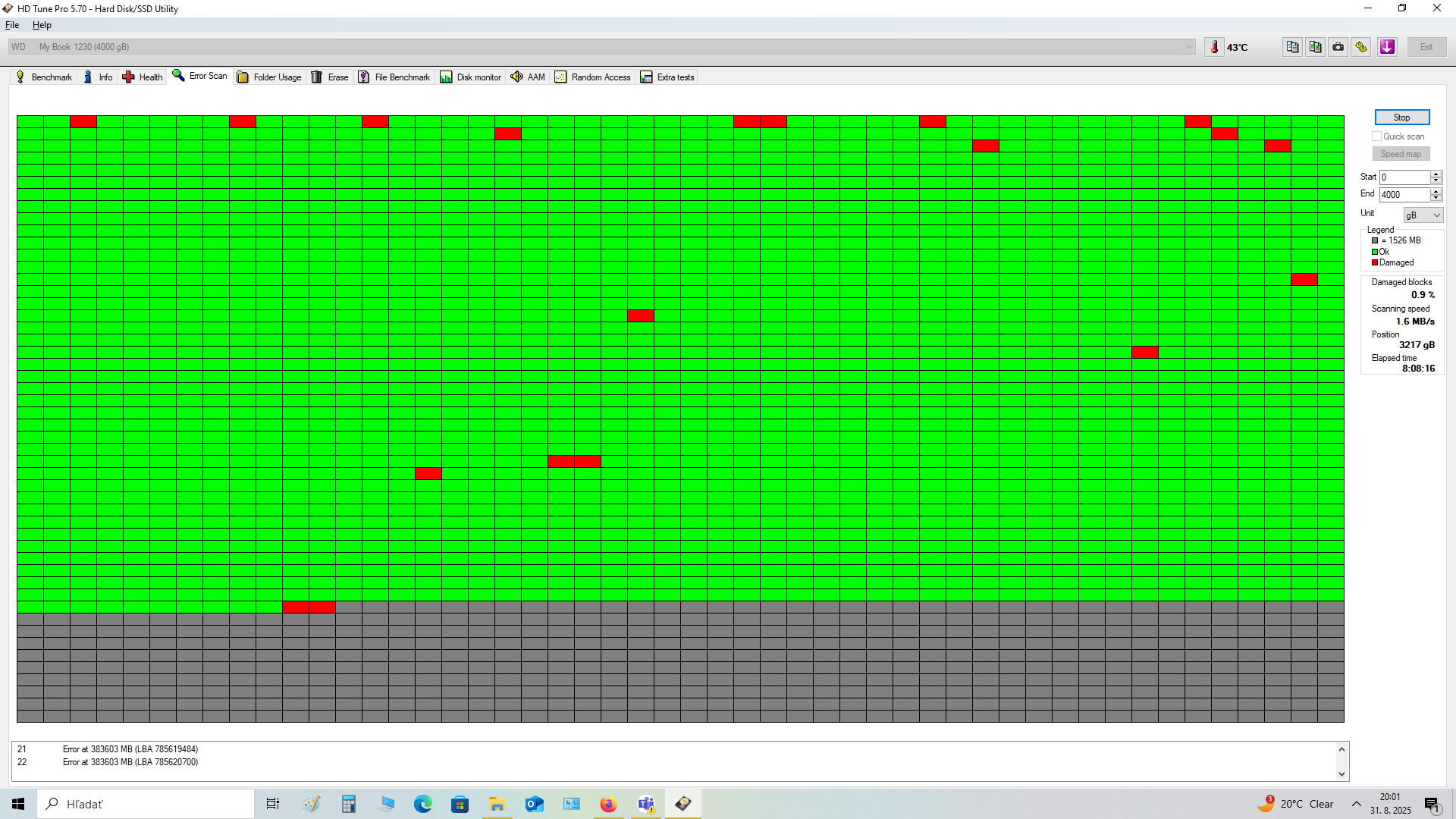

samozřejmě že to má za sebou, musel jsi to už dávno pozorovat na snížené rychlosti.
pokud ti rychlý výpis "health" ukáže tak vysoké hodnoty, nemáš dělat žádné testy rychlosti ani skeny disku, protože je to možná naposled co svoje soubory vidíš - ale místo těch blbostí jsi měl vykopírovat důležitá data pryč.
lepší varování ukazuje crystaldiskinfo.
podezřelou hodnotu id 05 máš ve stovkách, to je moc.
id c4 se ve výpisech vyskytuje málo, ale c5,c6 mohou být maximálně v jednotkách, u tebe zase stovky - ten disk je už jen na vyhození, vždyť ten scan error je katastrofa.
"my book disk" - mám podezření, že wd těch svých krabiček dával i disky horší jakosti, s těmito krámy jsou jen problémy.
Ahoj, evidentně to vypadá, že nejlepší časy už má za sebou. Zavčasu si udělej zálohu, pokud ji ještě nemáš. Můžeš zkusit programy Low level format a HDD regenerator, ale disk bych používal už jen na nedůležité věci (třeba filmy). HDD Regenerator bych použil jako první, udělal zálohu všeho co na disku je a potom bych použil nízkoúrovňový formát. Ale pozor, při takové velikosti disku to může trvat i pár dnů a je třeba nechat PC spuštěné non-stop... HDD Regenerator funguje tak, že opakovaně zapisuje na každý sektor jedničky a nuly a u klasických magnetických disků může pomoci. Úspěch nezaručím, ale za zkoušku nic nedáš https://hdd-regenerator.en.softonic.com/
důrazně, ale důrazně nesouhlasím - ostatně tazatel to vidí při svém scanu nebo kopírování, že mu to umírá pod rukama.
má zachránit nejdůležitější data, ostatní až podle toho, jestli disk dřív nechcípne.
sloupec raw data: https://pc.poradna.net/files/100368-health-png
jako odkladiště bezcenných serošů by šel použít, kdyby hodnota (05) byla max. v nižších desítkách
ake že je po smrti mu jasně píší kritické hodnoty (c5, neoznačený c6) - tam je problém už od vyšších jednotek, on tam má stovky.
čili ten stav se dobou provozu jen dále zhoršuje, s tím může trénovat už jen hod diskem do dáli.

Který sloupec ? "Current" dle popisu - je relativní hodnota, kterou výrobce nastavuje na základě vlastního měřítka (něco mezi 1 > 253). Čím vyšší číslo, tím lepší stav daného parametru.
Hodnota 171 je poměrně vysoká, což znamená, že disk je zatím v dobrém stavu z hlediska přemístěných sektorů.
Problém by byl spis tretí sloupec 'Data', který zobrazuje 863 vadných sektorů do rezervní oblasti co uz už je docela vysoké číslo, které si zaslouží uz nejakou tu pozornost.
"data", jiné sw uvádějí celý název "raw data" - to je jediný zajímavý sloupec ve smart výpisech. zde mají být ty důležité hodnoty nejlépe 0.
a pokud jsou u kritických parametrů c5,c6 tolerovatelné jen nízké jednotky chyb, je i jedno, jestli je výpis dekadicky nebo hexa.
souhlas že i podezřelé disky jdou ještě bez záruky dále používat, viz výš:
ale že je po smrti mu jasně píší kritické hodnoty (c5, neoznačený c6) - tam je problém už od vyšších jednotek, on tam má stovky.
držím se radši nižších hodnot, vychází ze zkušeností. už jsem zažil případy, kdy se jeden den zachytila 1 kritická chyba a druhý den byl obsah nedostupný. stejně jako hdd s vyšším počtem chyb, který reálně umíral pod rukama.
