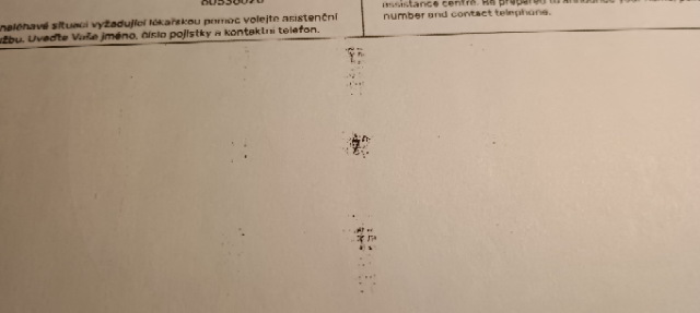

Je potreba ocistit valec - otacet a papurovym ubrouskem otrit.
Ten sa ma cistit sam a automaticky. Inac je to na vymenu tonera ci valca, podla toho, ci je valec sucastou tonera
Cistit se ma, ale pokud se na nej neco "zapece", tak se to samo neocisti.
Na valec nieje sanca aby sa nieco zapieklo. Pokial je na valci spina, kt. nejde odstranit, alebo sa valec opakovane spini sam, je to na vymenu.
Spina/zostatkovy toner sa moze zapiect na foliu valca v zapekacej jednotke (peci) a to je tiez na vymenu pece, alebo folie na tom valci. Neocistis to.
Na valec se to nalepi a pak uz to jen spini, protoze nedochazi k osviceni. Zapece byl spatny termin, myslel jsem pokud se tam toner nalepi. To se stane, pokud tam treba nekdo sahne mastnou nebo spocenou rukou. Tohle samocisteni neodstrani.
Ak nie je po výmene toneta (to by to na tom zelenom valci bolo vidieť) rozdiel, pozri pec. buď na zapekacom čierny, alebo červenom prítlačnom bude niečo nalepené. manuel
