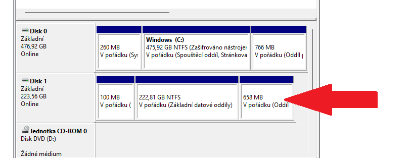

Kluci, mám tu jeden SSD který mi nejde naformátovat. Partition Wizard mi hlásí, že je na disku použitý bitlocker.
Dám odstranit partyšnu a PW mi zahlásí, že vše bylo provedeno úspěšně ale nic se nezmění.
Low level format taky nic neřeší. Je nějaká cesta jak z toho ven?
Heslo na BL si určitě nepamatuji.

Ten disk ale systém jako takovej nevidí. Vidí ho jen spravce disků a tam se nedá s diskem nic udělat…

Jestli to spíš není mrtvé.
Wikan 06.09.2025 22:52
Píše ti to že je RAW ? Vidís ho v BIOS ? No, máš možnost ten SSD vytahnout a přes adapter/krabičku h…

Přes usb jsem ho měla připojenej. Jsou tam oddíly jak po instalaci windows. Vidím ho tak jak je vidě…

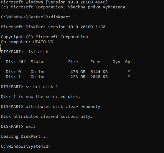

Posílám ještě screen jak vypadá disk v tom Partition Wizardu. Ten druhej screen je pokus o zrušení r…

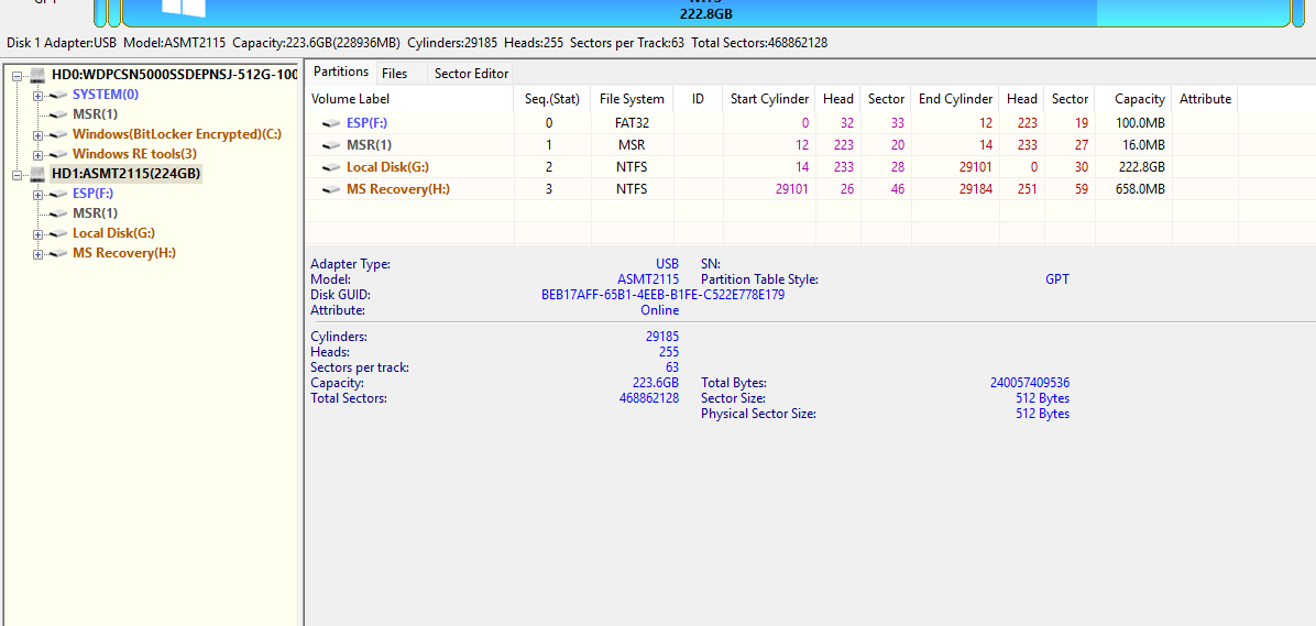

Takže G a H se v DiskGenius podařilo odstranit a F nejde? Ani to MSR?

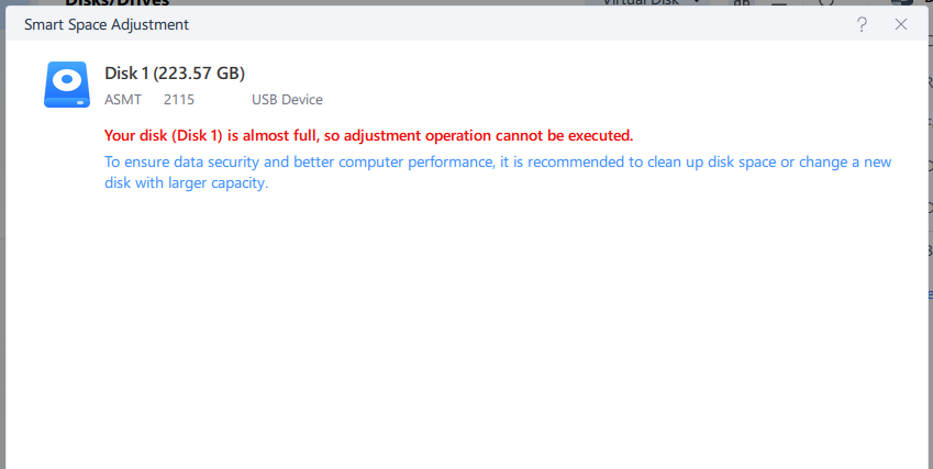

Použila jsem ten Easeus a dostala jsem hlášku viz příloha. Vůbec to nechápu protože jsem chtěla tu p…

Já umím anglicky. Proto říkám, že nechápu to upozornění když jsem chtěla tu partition odstranit.

Ty máš tu partišnu formátovať a nie odstraňovať... Aký postup si zvolila, vieš len Ty sama... Proste…

Ano rozumím ale nic není schopno mi ten disk naformátovat. Ať použiji co chci, je vysledek vždy stej…

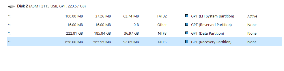

zkus cvicne prevest disk (v tom stavu jak je) na mbr, co k tomu napise. klikatko je treba easeus par…
Ten druhej screen je pokus o zrušení read only ve windows.
Píše to, že vše proběhlo ok ale je to blbost.
Nejde s ním nic udělat.

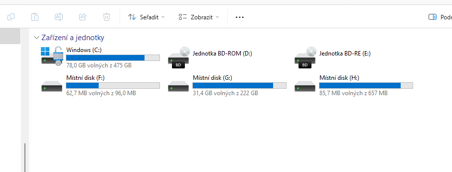

No Bartone seš dobrej a díky za radu. Ještě to není ono ale ten DiskGenius mi hodně pomohl.
Disk je už vidět i klasicky v systému.
Je rozdělěněj na 3 části ale to je fuk. Do části G a H se dostanu a všechny soubory jsou čitelny.
Do části F mě to nepustí.
Prý musím použít nějakou kartu zabezpečení a to nemám tucha wo co go.
Poradíš co s tím dál?
Takže co se stane, když pravým tlačítkem myši klikneš v levé polovině okna na ten tvůj nešťastný disk a z kontextového menu vybereš "Delete all partitions"? Vpravo by měly všechny oddíly zmizet, nemělo by tam nic zůstat. Tím by byl disk prázdný, což požaduješ. Potom už disk ve win. ve správě disků by měl být vidět celý jako nepřiřazený a měl by jít normálně inicializovat, jako když přidáváš nový disk do počítače. Dělal jsem to několikrát, nikdy žádný problém, ale s bitlockerem na disku to nikdy nebylo. Tvoje sdělení, že F oddíl nemůžeš otevřít jsem pochopil tak, že to mažeš po oddílech a neotevře se ti u něj kontextové menu a nemůžeš s ním nic dělat. Napiš, co se tady stane při pokusu smazat všechny oddíly současně.
Proste pravý klik na partišnu a FORMAT nič iné s tým nemáš robiť...
klikatko je treba easeus partition master - aha, screen je z nej.
na hirens64 je vic partitions nastroju.
taky je nejaky mimoradne hnusny linuxovy bootovaci gparted nebo tak nejak, treba mu zruseni celeho disku pujde lip.
nedava mi smysl proc to hlasi nejaky bitlocker, kdyz tam nemel byt, a hlavne proc nedovoli mazat oddily s libovolnym obsahem.
respektive treba minitool partition wizard na taky nenabidne zruseni prvniho gpt oddilu, ale kdyz vyberu cely disk (v grafice popisek vlevo pred 1.oddilem), ma v menu volbu "clean disk" - deinicializuje ho.
pak jde rovnou nastavit mbr disk.
