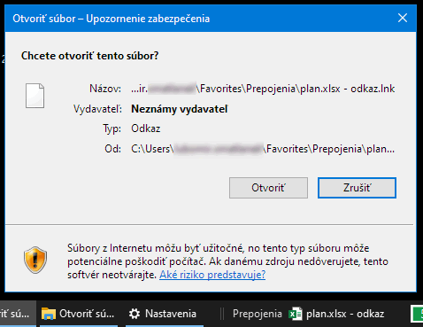

Mam xls subor niekde ulozeny. Vytvorim si nanho link, ulozim k nemu, do ineho adresara, na plochu . . . . link mi otvori subor, ziaden problem. Ale akonahle tento link umiestnim do listy do panela s nastrojmi "prepojenia", pri kliknuti na ten link sa objavi okno ako pri otvarani stiahnuteho suboru z netu - Chcete otvorit tento subor? A dole pod ano, nie, popis ze subory z internetu mozeu obsahovat balbalbal . . . pricom naozaj stiahnute z netu maju vo vlastnostiach take to zaskekavatko, ze doverovat ci ako to bolo . . . . uz nemapetam . . . Ale preco pytat toto potvrdenie len ked ho otvaram z toho panela nastrojov?

Tak som sa k tomu dostal, pripajam obrazok. z plochy link otvori xls priamo, ked ho dam do panelu pr…

ked ho dam do panelu prepojeni, vyhodi na mna taketo okno Pravým tlačidlom myši pretiahnite ten "o…

TAk presuvam pravym tlacidlom, pustim nad prepojenim, ale nech pouzijem akukolvek volbu, kopirovat, premiestnit alebo aj Vytvorit odkazy tu, stale po kliknuti na ten odkaz v tom paneli mi najskor otvori predmetne okno.
Z akehokolvek ineho umiestnenia linku otvori bez blbych dotazov.
Dokonca teda aj ked vytvaram odkaz priamo potiahnutim nad prepojenia (nie kopirovat alebo vytvarat odkaz z odkazu) a vytvorit odkaz tu, vysledok rovnaky.
