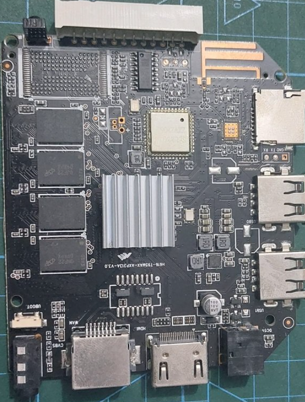

Na desce je PMIC chip AXP313A který má dle datasheetu horní mez pro vstupní napětí 7V. Doporučené pr…

Pro Tv boxy, ARM krabicky (pro NAS, Android TV) a podobně nemám vždy adekvatni adaptér s přesnym doporučeným V a A, ampéry jsou také duležité aby jsi mohl vypočítat potřebný výkon (V x A = W) ktery ten box vyzaduje.
V nekterych pripadech jsem na místo 5V jsem použil i 7V nebo i 12V (tech 12V neslo o TV BOX), většina zařízení jde přes vstupní filtrační kondíky a DC-DC měnič (jesti teda step down buck disponuje) 7V usměrní stejně na 5V td dle zařízení, nepočìtaje made in CN petardy s jednou diodou, zkrátka těch 7V nejde hned do obvodů.
Pri nejhorsim je jako u jinych elektronickych PCB pred kazdym komponentem prepetova ochrana.
Podle obrazku pouziva DC-DC menic se step down buck :
(zcela jasne tam jde ten DC-DC menic roznat, civka (do L)/induktor, IC, 10V filtrovaci kondenzator 7V asi prezil ale to nezarucuje ze tomu bude pro celej TV BOX ..)
[100546-l-png]
U nekterych zarizeni nekteré SoC (prcesory) zase naopak neumoznuji ani o 1V navic, kde kdyz krabicka zaznamena ze pri napajeni zaznamenal anomalii, spusti se ochrana a napajeci obvod je odpojen.
Takže 1, 2 volty bych neřešil v pripade ze ho ten Box umi usmernit, nebo jsou DC adaptery ktere umi vice napetovych rezimu, nejaké informace najdes na spodni strane boxu/krabicky. Nekdy je tam napsano kolik je max napeti které zvladne.
