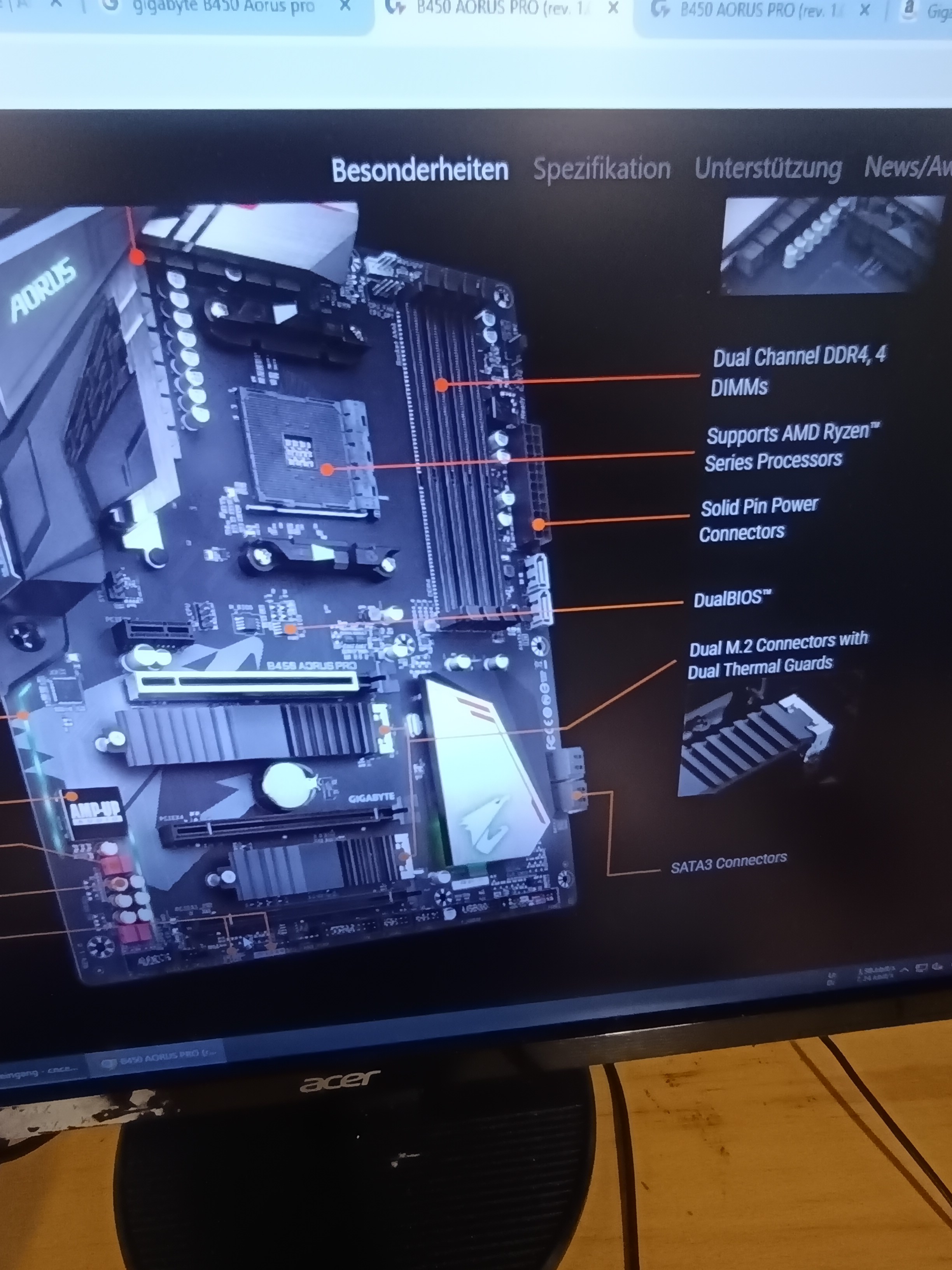

Doska: Gigabyte B450 Aorus pro
Procesor:AMD Ryzen 5 2600
Ram:16GB DDR4 3000
Stará grafika:Gigabyte R785WF2-2GB
Cez kontrolu satvu PC mi to hlási chybu zabezpecene spustenie/Secure Boot.
https://support.microsoft.com/sk-sk/windows/windows-11-a-zabezpe%C4%8Den%C3%A9-spustenie-a8ff1202-c0d9-42f5-940f-843abef64fad
Bios som aktualizoval na najnovšiu verziu.Pri upgrade od výrobcu je tam podpora na win 11.
Tu je video z biosu[video][/video]https://youtu.be/HLs1liEehCw
Na foto mi chýba možnosť UEFI.

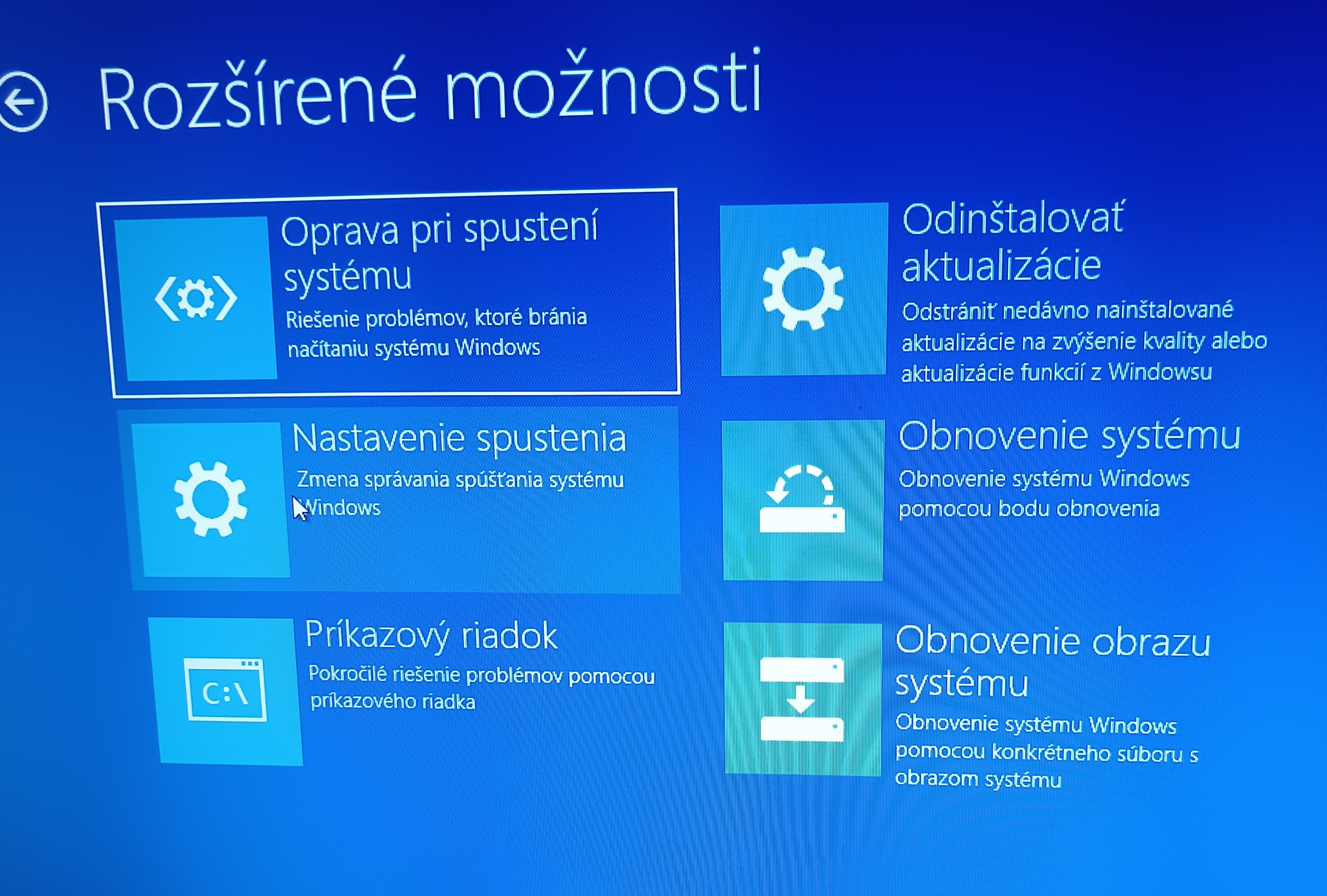

Momentálne na win 10 mám chybu aktualizácie 0x800f020b-neviem sa toho zbaviť.
Vedel by niekto poradiť asi tam treba nieťo prestaviť v BIOSE.

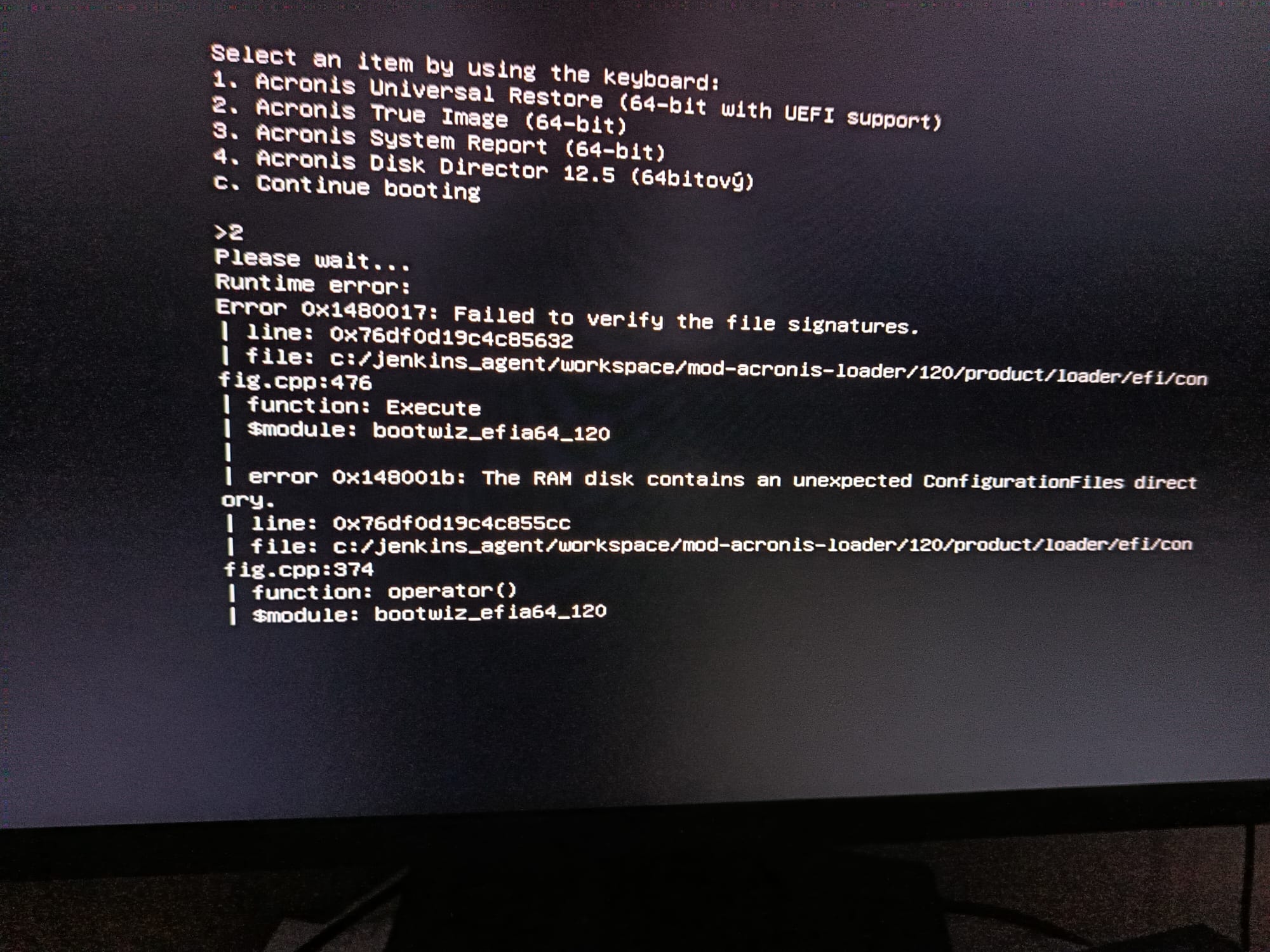

takhle jsem to udelal i ja ALe za 1) nedokazi spustit acronis, hazi mi to chybu 2) nemohu ted uz (ex…

Co furt máš s tím Acronisem? K čemu ho potřebuješ?
host 08.10.2025 14:13
1) chtel bych system naklonovat, mam jeste NTB, ale nechci to uz riskovat delsi instalaci. 2) Zaloha…

nemusíš hned klonovat, ale prozatím uložit image do souboru. já ho ukládám buď na d: disk zálohované…

chyba acronis: neříká mi to nic, když selhal csm režim média vybral jsem uefi (co máš zrovna ty). či…

chyba acronis: neříká mi to nic, když selhal csm režim média vybral jsem uefi (co máš zrovna ty). čili zkus pro změnu vybrat v biosu přímý název flashky = csm/legacy mód.
možná je problém ve stáří acronis2021 a novosti boot záznamu disku, s novými w11 nemám zatím zkušenost.
staré dobré úložiště instalačních image acronis "dl2" už nefunguje, ty média byly zároveň bootovací/záchranné pro true image.

na fotce vidím 2 pozice pro nvme, plnou rychlost má nejspíš ta horní, konkrétně manuál nebo web výrobce.
1 x M.2 connector (Socket 3, M key, type 2242/2260/2280/22110 SATA and PCIe 3.0 x4/x2 SSD support) (M2A_SOCKET)
1 x M.2 connector (Socket 3, M key, type 2242/2260/2280 PCIe 3.0 x2 SSD support)(M2B_SOCKET)
