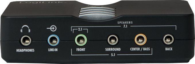

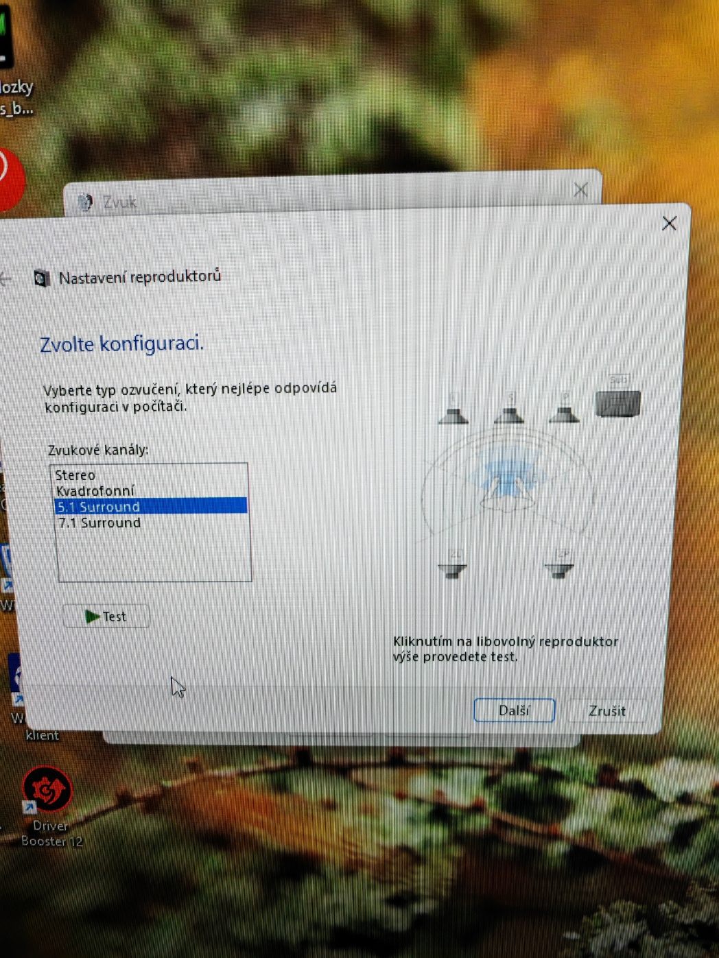

Potřeboval bych poradit s rozchozením externí zvukové karty pod Windows 11. Už jsem zkoušel 3 různé. Nejprve jsem koupil CM6206 ale i přes 4 různé ovladače zvuk fungoval jen na stereo. I když jsem dělal vše podle rad ChatGPT nepovedlo se rozjed moji starší reprosoustavu a virtuální 5.1 z Windows 11. Podle rady jsem si tedy koupil nové bedny z plnohodnotným 5.1. A to „Fenda F&D F3800X“ Snaha zprovoznit systém 5.1 se znovu nepovedla a zvuk i přes různá nastavení jel jen na stereo. Přes test v ovládacích panelech jel zvuk vždy jen na přední pár. Kontaktoval jsem podporu MS a prý Windows 11 již nepodporuje čip CM6206. Vrátil jsem tedy kartu a koupil novou. Tentokrát YEY 7.1. Ale bohužel se ukázalo že má úplně stejný čip a také fungoval jen přední pár. Takže jsem ji znovu vrátil. Nyní mám kartu LogiLink UA0099. K ní tedy nejsou žádné vlastní ovladače a prý by měla jed až na 7.1. Ale ani tentokrát nemám štěstí a nemohu zprovoznit všech 5 beden a subwoofer. Pořád hraje jen přední pár. Samozřejmě když zpřehážu kabely tak to hraje jinde ale podle testu v Ovládacích panelech vždy jen přední pár. Grafika v testu ukazuje průchod zvuku ve všech kanálech. Dioda na zvukovce také ukazuje provoz, ale zvuk jde opět jen z předního páru. Už nevím, co bych mohl udělat.

Co jsem už zkoušel. Vymazal jsem veškeré ovladače zvuku a nainstaloval nejnovější. Zkoušel jsem nastavení na 5.1 v nastavení zvuku. Stejné nastavení v ovládacích panelech. Dále nejrůznější ovladače pro CM6206 co doporučil ChatGPT. Nic přímo na Windows 11.

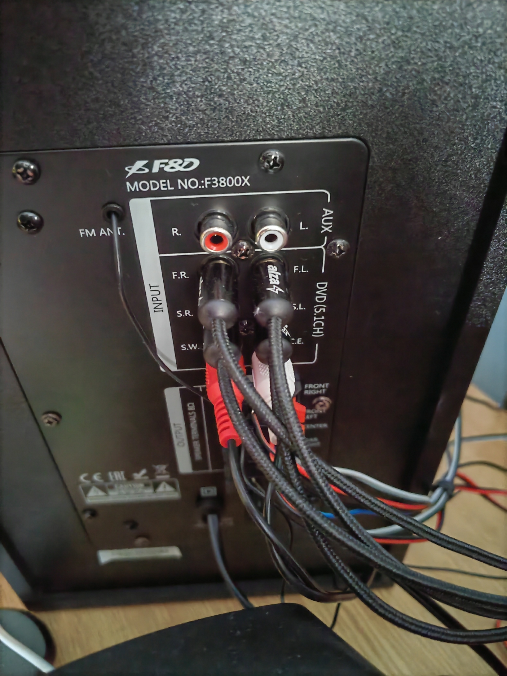

Jen pro upřesnění, jak to máš propojený, repro/bass a zvukovou kartu 3× kabel JACK - CINCH, to jen t…

Přesně podle návodu. Přes kabel Cinch z beden do zvukovky pod 5.1 :-) Kabelem: https://www.alza.cz/a…

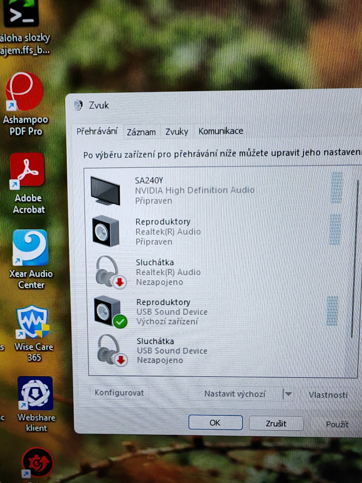

Přes kabel Cinch jeden, nebo tři:-) ty kabely jinak screen z toho ZVUK - možná rozklepat více v t…

Tady je nastavení 3. Všechny zdířky na bedně kromě těch vrchních jsou obsazeny EDIT: vložena fotka…
