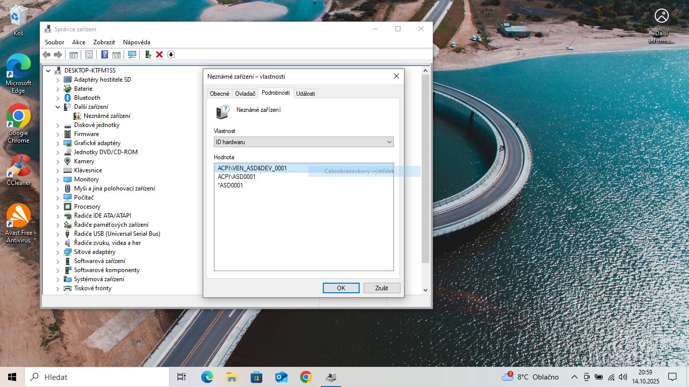

Nb už má ssd disk a já nechci super NB. Jak jsem psal výše je to pro vnuka na naučení. Až bude trochu starší tak dostane jiný. Na výše uvedeném odkazu jsou ovladače ale nejdou nainstalovat. Po všech update Win. to vypadá v pohodě, jenom v správci zařízení je neznáme zařízení z otazníkem. A problém je taky z kurzorem který se seká při pohybu jak touchpadem tak myší.
Podle Vendor ID a Device ID by se mělo dát zjistit, u jakého zařízení je otazník....

Pokud by si mohl dát sem screen ze správce zařízení

jak píšou kolegové - detekovat podle ven_ & dev_ https://it.cestuji.info/ovladace.php
tyto hodnoty zadat do google.
Nebo místo Google rovnou sem https://pcilookup.com

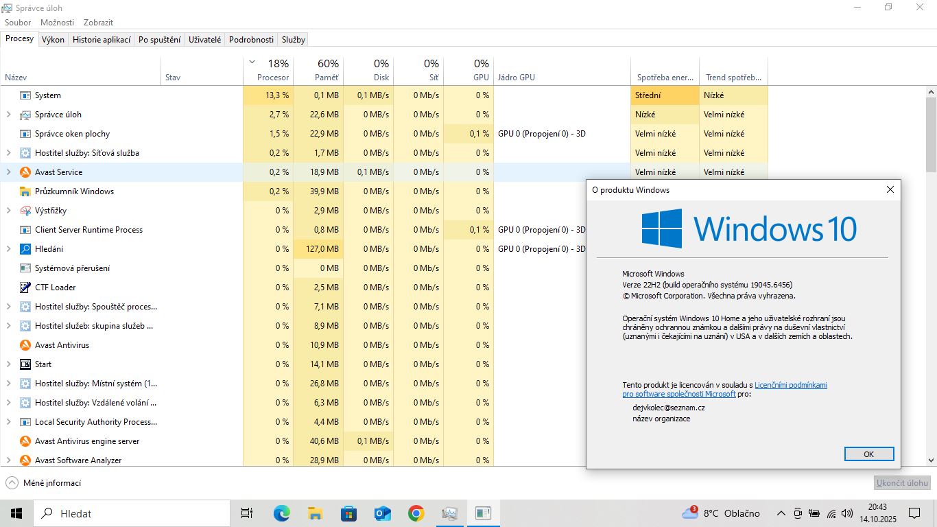

Tak jsem ofotil co se dalo. Ve správci úloh jsem zjistil že procesor kolísá asi v sekundovém intervalu cca 13% - 6%. Jirka
Podle mě ten procesor funguje naprosto v pořádku. To, že kolísá, bych vůbec neřešil. Řešil bych to až ve chvíli, kdy by byl trvale vytížený na 100 %.

Ten žlutý vykřičník ve Správci zařízení jsi už vyřešil?
Měl by pomoct ovladač AmdAS4.inf v příloze (klikneš na záložku Ovladač - tlačítko Aktualizovat ovladač - a ukážeš cestu k tomu rozbalenému ZIP archivu)

ty procenta v klidu jsou vyšší: je to jednak proto, že chybí ten nejdůležitější ovladač základní desky, a pak proto, že procesor je extrémně slabý a nedokáže rychle řešit požadavky win10 a výš (běžící služby, aplikace, grafické prostředí).
můžeš zkusit ovladač AMD ASD W10-W8.1.zip
toto je poslední balík podpory pro ty cpu (max w10): https://www.amd.com/en/support/downloads/drivers.html/processors/a-series/a6-series-apu-for-desktops/a6-6310-with-radeon-r4-graphics.html

vytizeni cpu ve spravci uloh je kolik?
Vytížení cpu kolísá mezi 18 a 3 %. Vyzkoušel jsem opět přeinstalovat Win 10, tak zvané čisté PC a měl jsem navíc starší 4g ram tak jsem ji přidal ale pořád se kurzor seká.
