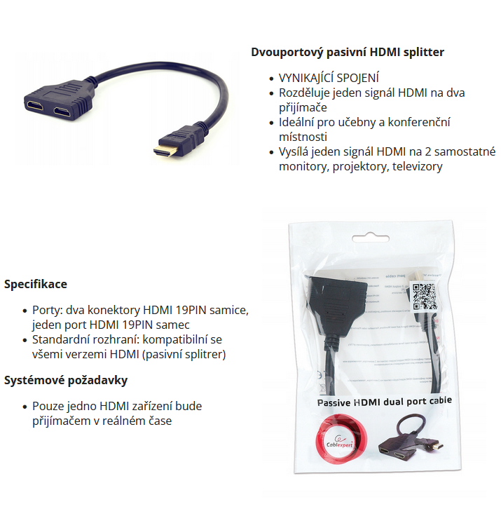

Dobrý den, koupila jsem si takový malý hdmi káblík na propojení ntb s dvěma monitory. Cíl byl pracovat na dvou velkých monitorech (ntb může být zavřený). Nedaří se mi však zprovoznit.
Četla jsem si znovu info o produktu (přikládám do přílohy). A tak si nyní nejsem jistá je to výrobek, který umožní zároveň z jednoho ntb dávat obraz na dva monitory (rozšíření ne duplicit).
Je tu věta: Systémové požadavky -Pouze jedno HDMI zařízení bude přijímačem v reálném čase.
Netuším proč nefunguje, samostatně k ntb si každy monitor dokáži uvést do provozu ale současně oba ne :(.
Prosím o radu jsem jen běžný uživatel žádný IT :-)
To je přece jasné ... na obou bude to samé. Jasně to tam píší. Pokud chceš 2 samostatné monitory/ob…

Tohle bude vždy duplikovat obraz.

Podla toho, co je tam pisane ti to fungovat nemoze. Musis si vybrat spliter, ktor posiela signaldo o…

Ona chce ale na každém něco jiné :-)

Aha, tak to je nemozne. poslední

na to se prodávají usb-c docky, slouží i pro napájení ntb a zároveň přidává další výstupy... levnějš…

Teď ovšem ještě otázka, jestli tam nějaké USB-C vůbec má.

... a pokud má, jestli v něm je DP mode.

Což není až zas tak nezbytně nutné. USB 3.0 (ve spojení např. s Display Link) má dostatečnou šířku p…

asi nema

asi:-) Koukni na název, model, značku, komplet označení Otoč ho ho na břuch, ze štítku vše, kouknem…
Pokud chceš 2 samostatné monitory/obrazy, potřebuješ něco jiného (pokud to vůbec půjde). Třeba DP chain nebo použít víc výstupů z NB.
