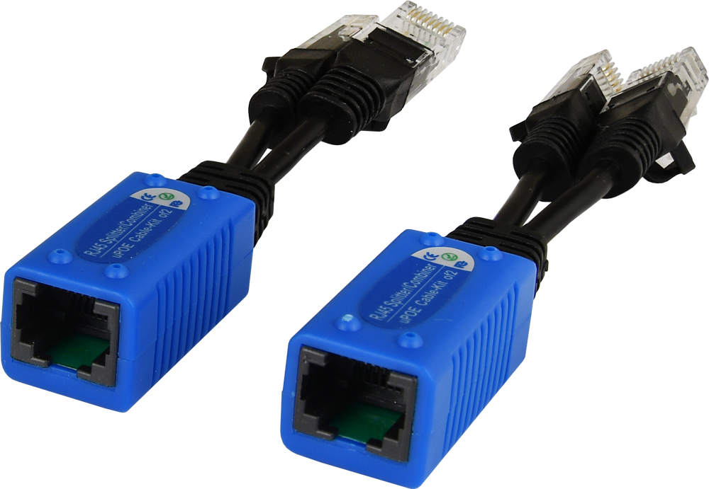

Ak bol natiahnutý iba jeden kábel, potom s úspechom používame a funguje pre 2 PoE kamery tento RJ45 rozbočovač /pár/:
[100692-p-poe2-png]
funguje to na kratšiu vzdialenosť /nie plných 100m/ a len 10/100Mb/s pochopiteľne.
Stojí to pár Eur, cca 5,-

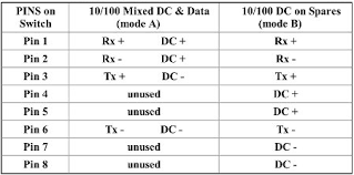

OK, toto používa PoE mod A = 2 páry /1,2 + 3,6/, záleží aký switch tam je a či vie obidva mody... A alebo len B....
A samozrejme ešte záleží na samotnej kamere, či potrebuje všetky 4 páry = mod B...
