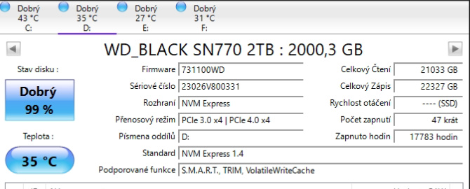

To se mi skoro nechce věřit.
Wikan 14.11.2025 16:00
Je to NVMeWDC 1TB. Aktuálně 31 stupňů.
Kyncl 14.11.2025 17:05

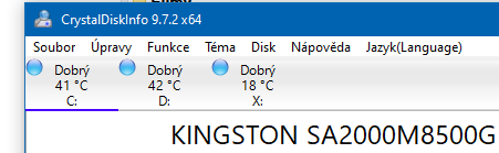

Tak jsem se zvědavosti podíval, jak na tom jsem: [100740-teplota-ssd-png] Disk C: je systémový NVMe…
host 14.11.2025 17:34
Ten disk X:\ máš hozený někde v okně, že má 18 stupňů? Těm teplotám snad nevěříš ani ty sám...
Lukas1982 14.11.2025 17:44
Lukas1982
Proč bych nevěřil? V místnosti mám 17°C. A disk visí na kabelu volně ve skříni, jak jsem psal, takže…
host 14.11.2025 17:52
No comment...
Lukas1982 14.11.2025 17:58
