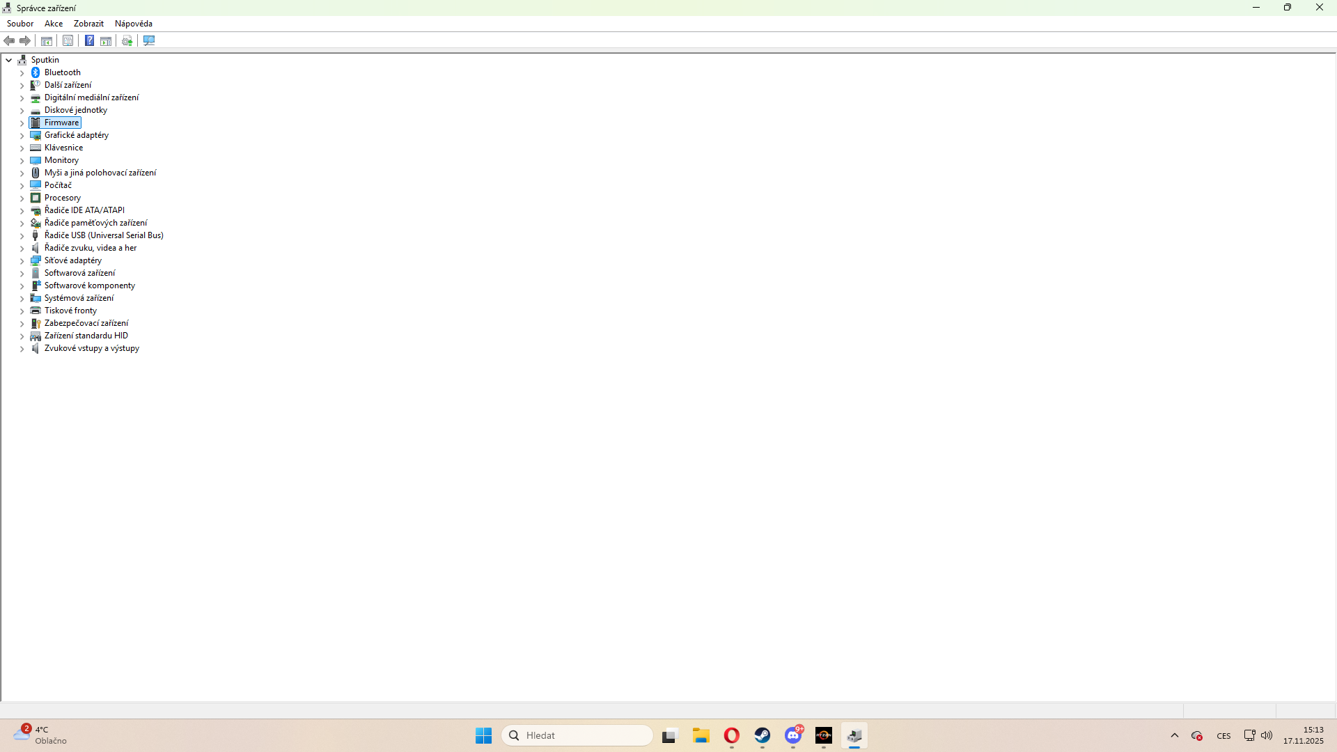

jestli má tvůj pc správce zařízení (devmgmt.msc), mrkni se, že tam nejsou žádné vadně nainstalované…

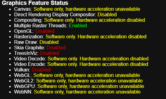

Muzes se podivat, jestli mas chrome nastavene polozky : Video Decode & Encode: Hardware nebo Softwar…

takže po pořadě. Ovladače vesměš ty základní bych řekl. chipset, grafická karta a procesor? aktualiz…

jestli má tvůj pc správce zařízení (devmgmt.msc), mrkni se, že tam nejsou žádné vadně nainstalované / neznámé části.
