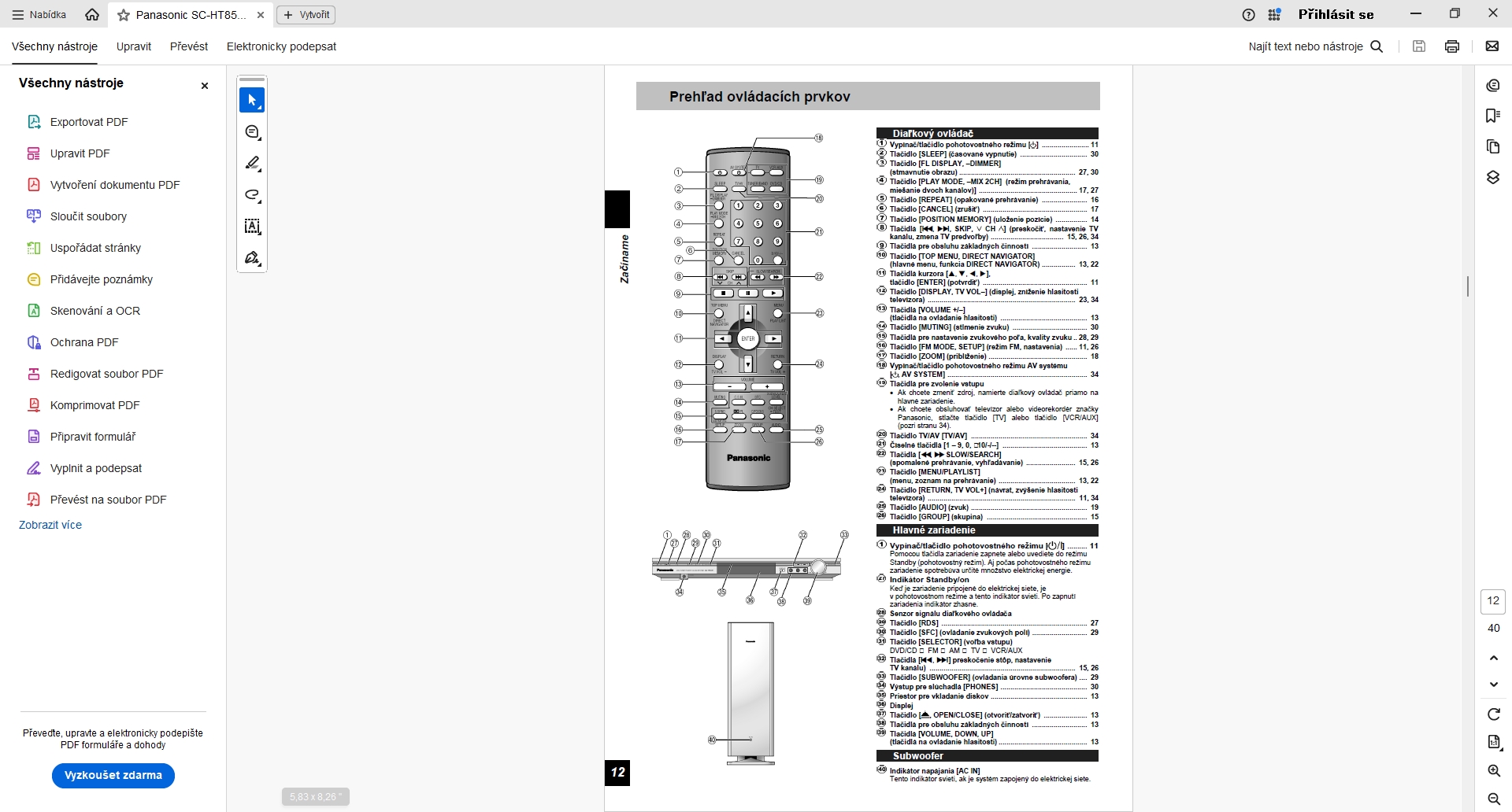

Ty jo, tak ten návod počti, já ho nemám před sebou edit: slovenský návod, přímé stažení, str. 34 h…

Tak jsem to vyresil,zapinam to kino dalkovym ovladacem minisystemu, ktery mam,taky panasonic. poslední
