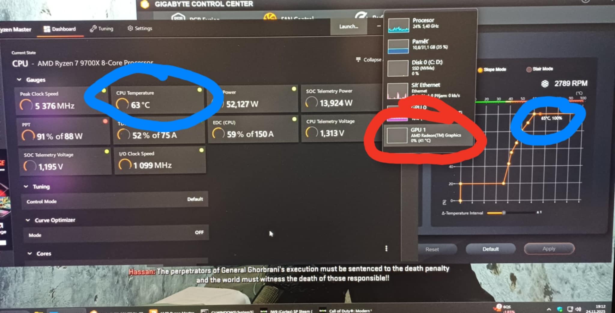

Dobrý den mám menší problém s teplotama CPU vlastním vodní chlazení https://m.alza.cz/arctic-liquid-freezer-iii-240-pro-a-rgb-white-d13086683.htm, Jde o to že teplota povrchu je 33°C grafický čip procesoru 40°C deska si myslí že má procesor 65°C a pouští ventilátory naplno, nevěděl by někdo co tp může být nebo je tohle normální? V přiloženém obrázku je modra měřené teploty desky a programu Ryzen červená reálná teplota čip CPU
buď tu křivku zedituješ myšem ručně - potáhneš body víc doprava. nebo je tam možná volitelný "quiet"…

nemá ta tvoje deska stejné řízení otáček v biosu? (původně jsem myslel, že ta fotka je z biosu, prot…

reálna teplota je nizká 33°C,grafické jádro 40°C,pumpa jede na 100% a stejně si procesor myslí že js…

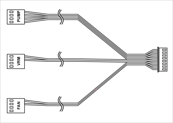

Zapojoval jsi to sám ? Použil jsi jeden kablík pro pumpu i 2x větřák společně do základovky ? Nebo to máš odděleně ?
Řídí to deska do té doby než naskočí ten ryzen master kterej mít nemusíš.
Pokud použil jeden kablík měl by být strčený do konektoru pumpa nebo cpu fan = OK měl bys jen změnit křivku regulace v programu nebo program odebrat a nastavit v biosu.
Pokud kablíky rozdělil může být problém v tom, že to zvýší otáčky na nějakém jiném konektoru o kterém si deska/aplikace myslí že je tam výstupní větřák. Pak by se roztáčel jen jeden větřák na max,

Kam si co zapojil, kde kam jsi zapojil FAN a kam PUMPU chladice ? Zvol invidualni zapojeni, ne ALL-In-ONE kde se vse toci dohromady stejne, pompu nastav napevno 80-100% a CPU FAN dle teplot (PWM).
Tak s tím se nechtělo drbat ani mě. Propojil sem to dohromady. Myslíš že to dá ?
V podstate jde o to, jaky konektor/kabel zvoli, pouziti konektru All-In-One coz bych nedoporucoval :
Je to vse domotane dohromady, zkratka mišmaš, je tezsi nastavit jednotlive polozky, PUMPA jede podle informaci z CPU_FAN etc, je to bordel.
(zde je problem ze uzivatele nevi jak co kde a jak nastavit a tak nastavuji vse a cokoliv vsude, v BIOS, v SW, v OS, a pak se to vse prebiji a nevi jak to ma jet).
Pak neni divu jestli mu jede pumpa na 25% a CPU_FAN jedou na 80% ze teplota je pomerene vysoka, neni divu kdyz ten kapalny obeh skoro stoji a voda neproudi dostatecne rychle.
[xC01.jpg.pagespeed.ic.dOc6A5sPCB.webp]

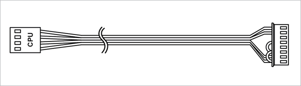

A konektoru B, kde jde PUMPA nastavit zvlast.
Dle sestavyy, pracovni, silent, gaming nastavuji PUMP na 100% a CPU_FAN pak jen s trochou trpelivosti k nejlepsimu ratio "dB" a vykonu chlazeni C°
Zkratka kabel "Individuální ovládání" IMHO poskytuje lepsi a sirsi kontrolu nad FANs vcetne PUMP.
