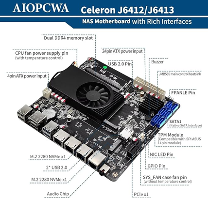

Pro ty co potrebuji nejaky vykon navic voli o nastupce J6** Celeron J6413 TDP10W, Mini Itx, 2× I226V…
HPET 02.12.2025 14:33
HPET
pěkné
lední brtník 02.12.2025 15:19
Jo, pěkné. Škoda že chladič není pasivní. Tyhle pidi vrtulky nemám rád.
host 02.12.2025 16:25
Nic ti nebrani to odmontovat a na pasiv polozit 120mm pomalobezny fan. Potom to bude nepocutelne. Te…
jjj 02.12.2025 17:12
jjj
Ano, nic mi nebrání. Ale proč už by to nemohlo být z výroby? Buď úplný pasiv nebo uchycení na nějaký…
host 02.12.2025 17:15
Lebo cinan to ma takto lacnejsie a viac ho nezaujima. Kto robi DIY NAS, podobne hovadiny isto niesu…
jjj 02.12.2025 18:17
jjj
Jde o zcela bezne chlazeni pro tento typ MB , krome toho jsou opravdu tiche sam nektere CPU Fans z r…
HPET 02.12.2025 17:21
HPET
Tyto Hybridní Coolery (pasivně + aktivně chlazený nad 50C°) na těchto SBC s 3dB pidi FAN jsou právě…

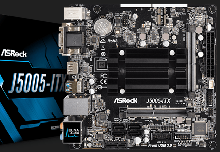

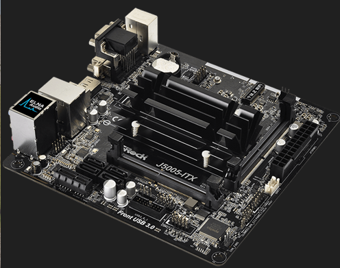

NUC nemá smysl, vĕtší smysl davali ITX desky s integrovanym pasivnĕ chlazením CPU typu Ascrock J5005-ITX.
Staci dosadit RAM a PC je komplet. Pro uceoi mutimedia, integrovana IGP Intel UHD 6* podporuje HW akceleraci 10Bit HVEC/4K, coz se hodi pro ty co provozuji Plex, Emby, server vcetne VP9 & AVC coz je dnes skoro az nezbytne.
[100821-a5j-png]
4x port SATA, podpora Raid, M.2 pro WLAN modul, s odběrem pod 10W.
Disponuje i portem PCIe 2.0 x1, kterym muzes rozisrit tvi NAS/Mini PC o WLAN, SATA, eSATA td.

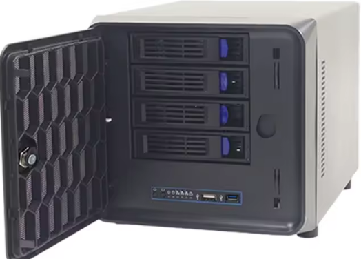

Nĕkdo k tomu pouzívá PICO PSU ale stací obyčejná NAS/Home server budka s supliky pro 4x HDD a integrovanym PSU mini zdrojem typu TFX.
Ten CPU ma TDP 10W, urobil som toto pri Athlone 5350 APU kedysi davno v mojom DIY NAS, CPU mal 25W a v pohode sa to uchladilo pri 700rpm.
Ano, nic mi nebrání. Ale proč už by to nemohlo být z výroby? Buď úplný pasiv nebo uchycení na nějaký low-profile chladič s heatpipe a 12 cm větrákem... Koupit si novou věc a hned ji muset předělávat je mi trochu proti srsti.
Lebo cinan to ma takto lacnejsie a viac ho nezaujima. Kto robi DIY NAS, podobne hovadiny isto niesu prekazkou. O tom som predtym pisal...ako velmi si clovek ceni svoj cas vrazeny do instalacia a ladenia DIY NAS? Uz som davno vyrastol z podobnych babraniciek, ze sa pol dna drbkam s niecim a aj tak to nefunguje korektne. Lebo okrem SW stranky tomu chyba aj HW architektura/odladenie, aby to bolo jednoducho a rychlo nastavitelne.
Tyto Hybridní Coolery (pasivně + aktivně chlazený nad 50C°) na těchto SBC s 3dB pidi FAN jsou právě super vychytávky.
Víš, ono jiný pohled na to má někdo, kdo se na to dívá jen na nějakou základní desku a udělá si na ni názor z obrázku, a jiný názor a pohled na to mají ti, co tyto motherboards nebo ITX (micro pico nano ITX) používají.
Viz vyrobce : Doporučené řešení verze pasive + malý ventilátor :
Doporučené řešení – malý ventilátor výrazně zlepší odvod tepla, umožní turbo boost a stabilní výkon i při dlouhodobé zátěži, výrazně zlepší odvod tepla, umožní turbo boost a stabilní výkon i při dlouhodobé zátěži.
V praxi jen pasivni blok v delší zátěží CPU často throttluje.
