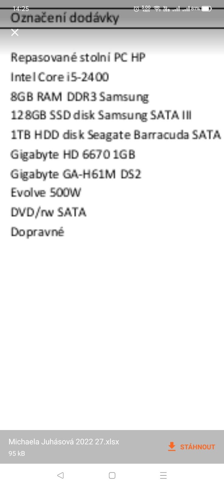

Tady je ta sestava a ramky jsem koupil normálně DDR3 https://www.mironet.cz/gskill-aegis-16gb-2x8gb-…

S prominutím takovou vykopávkou se nemá cenu zabývat. 8 GB RAM je pro tuhle sestavu až až. Má to být…
host 16.12.2025 13:48
A zdroje Evolve asi taky HP do sestav nedává.

žrout elektroměru, výkon tak pro win7, ale už ne na otravné antiviry ve win10-11 https://www.cpubenc…

žrout elektroměru, výkon tak pro win7, ale už ne na otravné antiviry ve win10-11 https://www.cpubenchmark.net/cpu.php?cpu=Intel+Core+i5-2400+%40+3.10GHz
chipset pouze s usb2.
zastaralý ssd, tipuju samsung 840.
měnit v tom celou ram kvůli "zrychlení" je nesmysl (to by platilo, kdyby měla deska jen prehistorických 4gb ram). za tu cenu mohla být polovina až třetina příčetného repasovaného pc.
ten pyrotechnický zdroj tomu dává korunu.
s tím nejde dělat nic rozumného.
