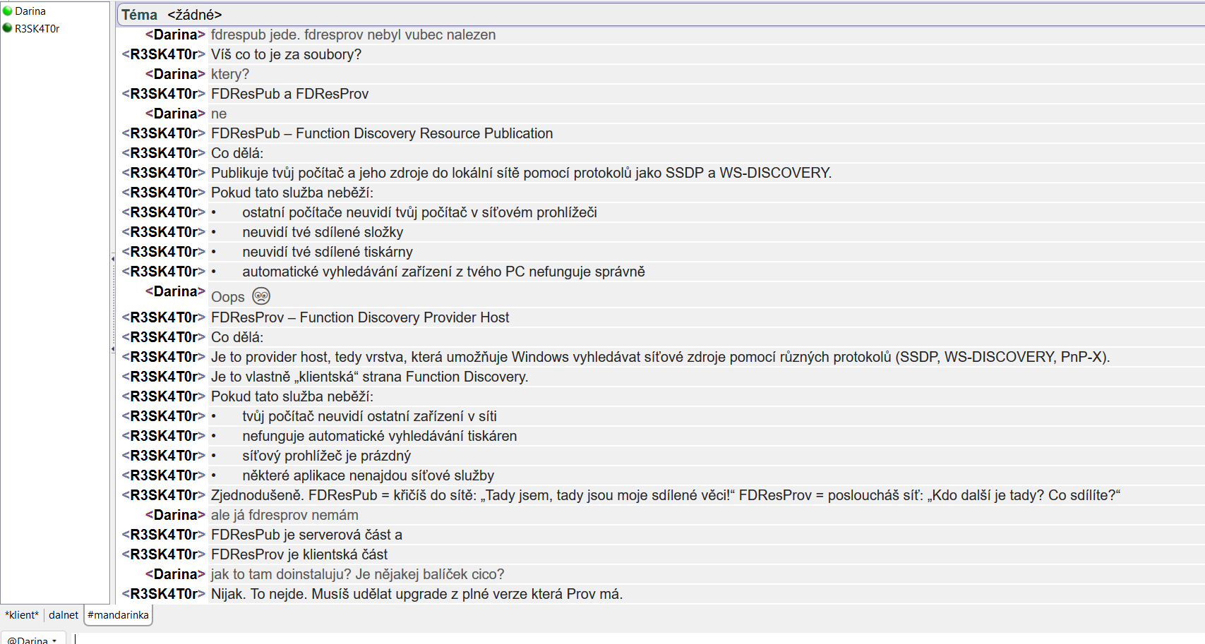

Než jsem se obrátila na toto fórum a potom na Jirku, požádala jsem o radu týpka a ten mi to vysvětlo…

Hezky umí kopírovat z AI. Bohužel v tomhle případě trochu halucinovala a on si to nijak neověřil.

Není, vykopíroval to z nějakého AI chatbota.

Než jsem se obrátila na toto fórum a potom na Jirku, požádala jsem o radu týpka a ten mi to vysvětloval na irc.
Proto jsem pořád hledala ten Prov. No a co mi pak udělal Jirka tak to jsem už psala.
