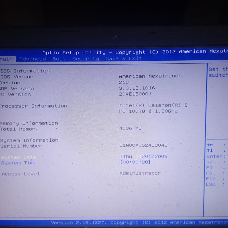

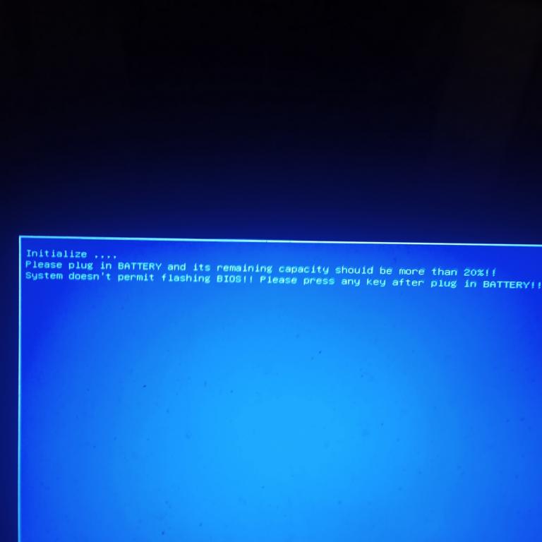

Včera jsem se pokoušel na notasu rozchodit boot s flashky a bohužel sem si vymazal boot v biosu. Notas bez baterie nedržel a při dnešním zapnutí se nastavil čas na rok 2009. Sice je to šlupka, ale schopná internetu na rozdíl od notase, ze kterého tu vkládám dotaz nebo spíše prosbu. Byl by někdo ochoten mi najít a napsat odkaz na stáhnutí biosu+podrobný popis, jak na to. Nikdy sem to nedělal.
Notas mi okamžitě naběhne do biosu a vyzkoušel jsem vše , co znám a nic. Hádám,že by vyndání baterie na desce nic neřešilo a stejně bych to nezvládl rozebrat. Nemám práci ani peníze na nový, tak bych ho rád rozchodil.

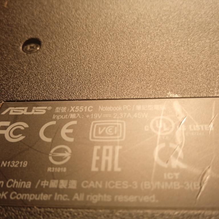

Jedná se o ASUS x551c.. raději tu dám fotky.

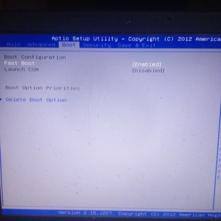

v BOOT : CSM nastav na enabled ulož SAVE & EXIT a reštart. Baterka na zálohovanie BIOSu je v prdeli…

...při dnešním zapnutí se nastavil čas na rok 2009... Nastavte si v BIOS aktuálny dátum a čas.

Nepotřebuješ stahovat BIOS :-) Potřebuješ to správně nastavit, nejspíš stačí RESET + nová "baterie…

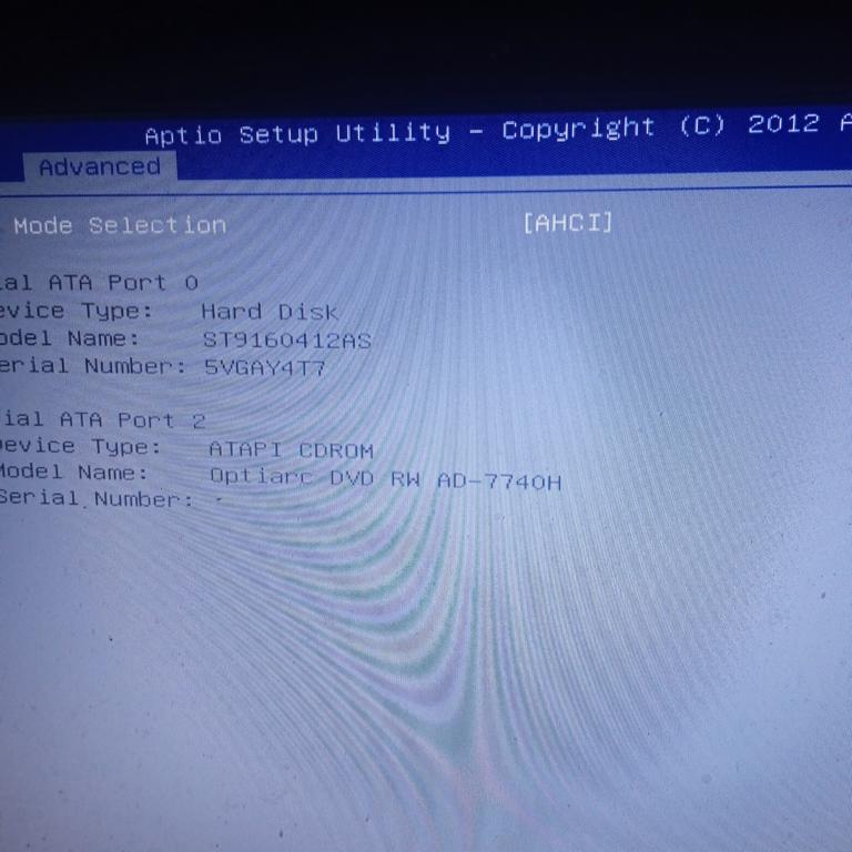

bios sis nesmazal, jen máš výchozí nastavení cmosky, normální notebuk by měl najet i bez toho. samozřejmě 16 let zpátky není pro windows ideální.
jestli jsi na to instaloval w7, možná potřebuješ v biosu správně vybrat režim řadiče disku: ide(legacy) / sata ... zkusíš která volba se rozběhne.
https://pc.poradna.net/files/100967-k1024-snimek-133-jpg --> sata configuration

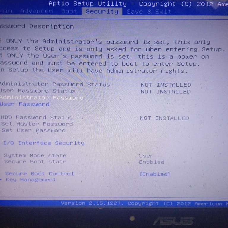

Každú zmenu nastavení musíš uložiť a po reštarte pozrieť do BOOT či je nejaká zmena. To že tam máš 8mičku si mal napísať na začiatku a nie splietať o XPčku. VYpni V SECURITY Secure Boot Control

Nebolo to tak, že si klikol v BOOT na Delete Boot option ?
Čítaš vôbec, čo ti iní radia? Mám dojem, že NIE! Radia ti - výmena baterky (ako vymeniť https://www.ifixit.com/Guide/Asus+X551CA+CMOS+Battery+Replacement/24938), samotná CMOS batéria CR2032 stojí pár Kč.
Potom podľa rád - CSM enabled, dátum a čas - aktuálny, SAVE & EXIT, reštart. A potom znova nastaviť prioritu bootovania - nastaviť na HDD - A MUSÍ nabehnúť. BIOS nemusíš sťahovať, lebo ten je v CMOS memory (taký malý šváb :)) s napáleným BIOSom), len tých 20% kapacity už nestačí na prístup k CMOS memory. Že ti predtým nabiehalo - to preto, lebo ti energiu dodal adaptér. CMOS memory potrebuje min. 2,5V a pri 3V CR2032 20% je len necelý 1V!

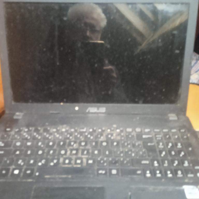

Jo, ještě poslední věc. Před rozděláváním odpoj ten notes od napájení a vytáhni baterii (tu velkou) a potom si vyčisti alespoň obrazovku, je to tam samý flek a vypadá to dost hnusně... (k1024-snimek-253.jpg)
To je podstatné ... teď ještě nastav správně boot :-) Ještě můžeš udělat RESET/DEFAULT, ale po výměně baterie to ani není nutné.
Pokud je to MBR (což je pravděpodobné), tak vybereš příslušný disk ve volbě "BOOT", pak EXIT + SAVE.
