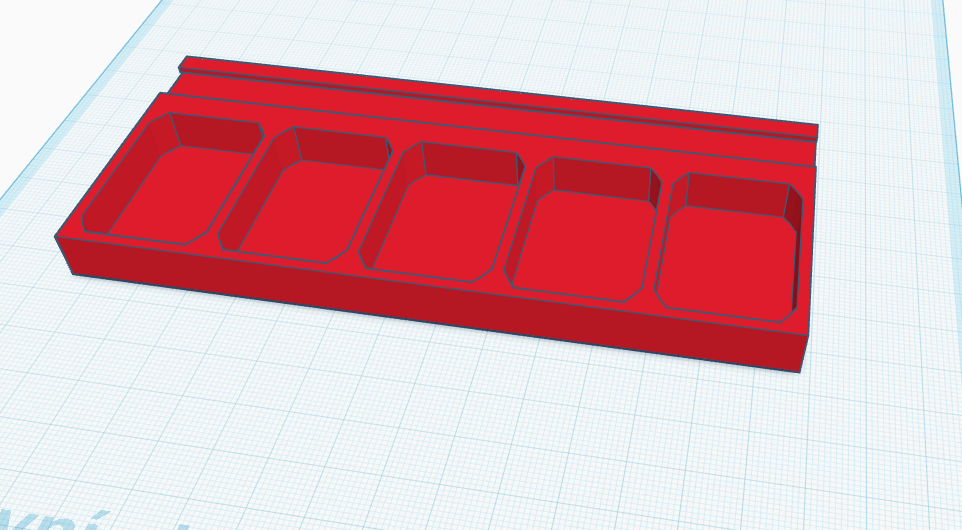

Já jsem taky hledal nějaký free CAD, našel a zkusil si právě ten Tinkercad a po projití tutoriálu si v tom dělám nějaké jednoduché věci - držáky na nářadí na nástěnný panel, nebo malou krabičku na SMD se žlábkem na papírek s popisky. Když jsem se s tím naučil trochu dělat, tak jsem byl sám překvapen, jak rychle jsem to dokázal vymodelovat.
