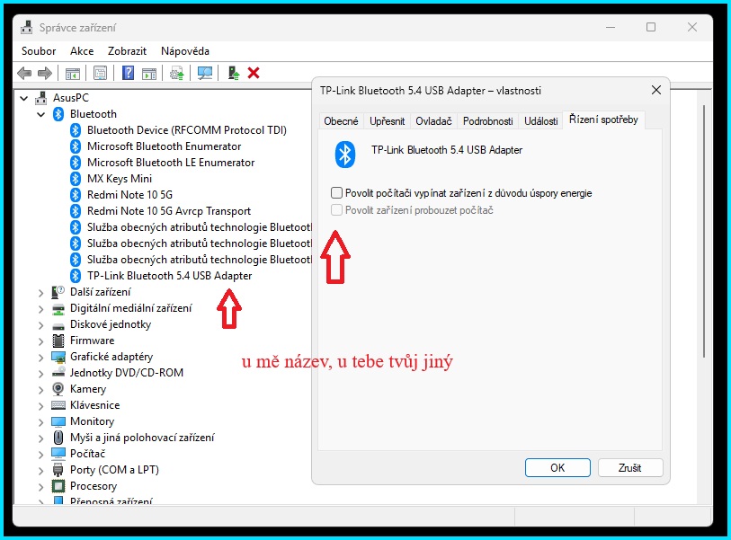

Když už teda BT, tak ve správci zařízení vyhoď fajku u
""povolit počítači vypínat zařízení z důvodu úspory energie""
většinou, zpravidla, možná by mohlo pomoci

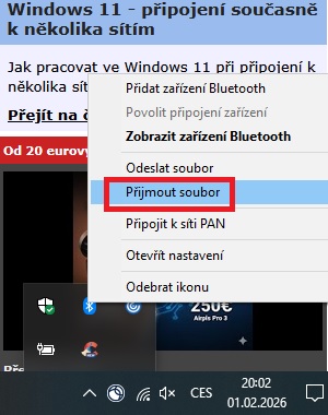

Mám HP Thinkpad a před přijmutím souboru přes BT musím nejdříve v nabídce pod ikonou BT povolit přijmutí souboru. Jinak to skončí chybou.
Sorry, mám Lenovo ThinkPad L440, takže neporadím s HP.
To menu pro přijmutí souboru přes Bluetooth je součást Windows, nesouvisí se značkou notebooku.

Reagoval jsem na ten obrázek:
https://pc.poradna.net/files/101025-bt-na-hp-jpg
