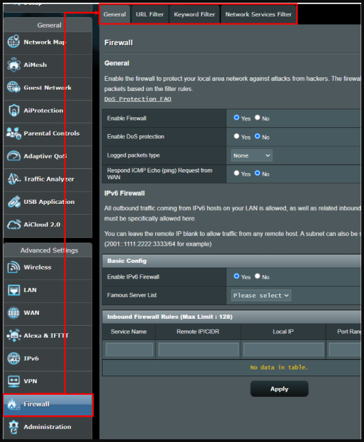

ak to udělat aby nešel pingnout?
Jestli mas ten router ASUS, tak muzes zkusit zablokovat/zakazat adekvatni smer routeru^adresu pres ICMP, typu ICMP Echo Request (ping) .
Nektere routery to maji pod zabezpeceni > wan > Respond to Ping on WAN Port. Nebo v menu klini na Firewall > General> Respond/Odpoved "ICMP" viz obrazek, klikni na policko "No" a hlavne potvrd (Apply) :
(jestli ti jde jen o PING z venci, vic jak upresnit WAN nema imho vyznam. Jen tusim ceho chces dosahnout, jestli tomu tak je, jsou urcite lepsi postupy, nebo volby nastaveni).
[101026-asus-router-icmp-png]
ZDROJ : Asus Firewall
https://www.asus.com/us/support/faq/1013630/
Aby nesel ani ping, tak staci mit na firewallu routeru pravidlo, aby zahazoval veskerou komunikaci z internetu (neni zahajena zevnitr). Nevim, jestli ten stary TP link je neceho takoveho schopny.

A jak pracuje ten firewal v tom routru?
nesmysl.
80-90% malware, který napadá pc, jde přes prohlížeč jako skript nebo doplněk, firewall ho neumí odlišit.
nat v routeru by měl stačit na vzdálené vykonání kódu (zranitelnost služeb v neaktualizovaném systému), ale firewall ve windows pomůže.
fw v routeru chrání hlavně router a snad zneužití nějakých jednoduchých protokolů.

čili nechápeš jak se šíří viry a co s tím může fw udělat nebo ne, celou dobu jsi nenapsal s čím ty máš problém a proč řešíš zrovna fw v asusu, no a ty reakce úplně mimo - měl jsem si všimnout dřív.
nějaké řešení jsi dostal:
- jiný firmware na asus (open-wrt), pokud řeší to co potřebuješ
- výrobce, který není tak profláklý bezpečnostními chybami (v tom mi tplink přijde o bod lepší)
- mikrotik bych ti po tvých názorech spíš nedoporučil, je to trochu jiná liga
a pěkný zbytek dne.
