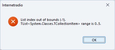

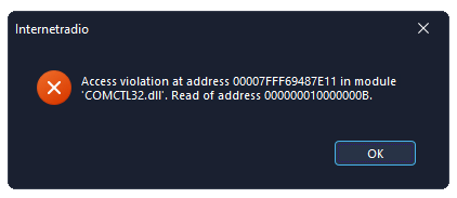

Děkuju za zaslání odkazu na stažení přehrávače.
Vyzkoušel jsem ho a líbí se mi! Je minimalistický, poměrně intuitivní, a v tom je jeho síla.
Jenom by to ještě chtělo opravit pár chybiček a asi bych ho začal používat. Proč např. když mám hlasitost 20%, dám mute, opět kliknu na mute a hlasitost skočí na 100%? V maximalizovaném okně mute chybí úplně (nebo jsem ho nenašel).
Taky když je program minimalizovaný a kliknu na záhlaví (title), tak bývá standard, že se okno zvětší.
Během 10 minut testování 2 errory - není to moc? ;-)
[101063-chybicka1-png]
[101064-chybicka2-png]
Ale aby můj příspěvek nevyzněl negativně - naopak jak jsem psal hned v úvodu, program se mi libí a pokud se podaří opravit chybičky a případně zapracovat připomínky na vylepšení, bude to bomba.
ďakujem za podnetné návrhy a test!
O 1. chybe viem...vyskytuje sa pri zmene vzhľadu - skinu, ale nie vždy. Vzhľad si nastavím na začiatku, nemením ho každú chvíľku, preto som sa tomu zatiaľ nevenoval.
2. chybu som u seba nikdy nevidel. Pri akej príležitosti sa vyskytla? Vieš mi to popísať?
S tou hlasitosťou pri mute máš pravdu - opravím.
