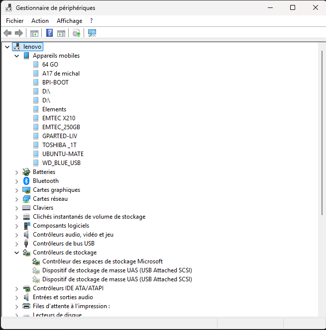

Tady ten "Ghosting" Mass Storage (uloziste nebo jineho zarizeni, disku) jde odstranit vice zpusoby.
Zacal, nebo jako prvni bych ho zkusil odstranit pres spravce zarizeni, protoze je mozne ze i po prepsani registracniho klice bude kvuli ghostingu po restartu prepsan zpet na puvodni hodnotu nebo WIN vytvori novy klic..
1) Spust spravce zarizeni, bud pres pravy klik na start → "spravce zarizeni", nebo pres "prikazovy radek" WIN +R :
2) Ve spravci zarizeni klikni na "Zobrazit" → a oznac polozku : "Zobrazit skryta zarizeni"
![[4046_how%20to%20view%20hidden%20devices%20in%20device%20manager%20on%20windows%2010%201.jpg]](https://www.majorgeeks.com/content/file/4046_how%20to%20view%20hidden%20devices%20in%20device%20manager%20on%20windows%2010%201.jpg)
3) Jestli se ti ten adekvatni disk po povoleni zobrazeni skrytych zarizeni mezi Generic / USB Storage Device podlo toho o jaky disk nebo spise zpusob jakym byl pripojen zobrazi (mel by mit zasedlou barvu) tak ho dej pres pravy klik mysi → "odstranit / odinstalovat".
Pak jen restartuj PC :

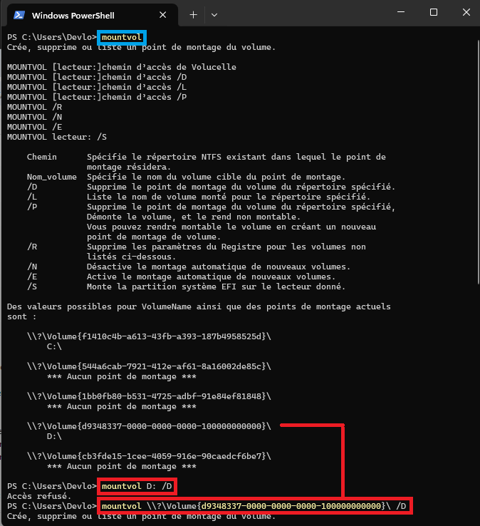

...bych pouzil prikaz "mountvol" ktery zobrazi jak "mount pointy" tak i zbyle Ghost pointy.
1) (Prikazovy radek / terminal musi byt spusten jako spravce) prikaz pro vypis & zobrazeni zaregistrovanych mount pointu/uzlu:
mountvol
2) A podle oznaceni bych ho odstranil, dejme tomu ze by slo o disk E: a chces ho kompletne odpojit od svazku :
mountvol E: /D
(popripade na misto /D pouzit /P)

Jestli nema prirazene pismeno muzes pouzit jeho GUID ktery poznas tak ze zpravidla zacina jako : "\\?\Volume{1bb0fb80***}\" tak :
![[101099-pismeno-guid-pres-mountvol-png]](https://pc.poradna.net/files/101099-pismeno-guid-pres-mountvol-png)
mountvol \\?\Volume{d934833***}\ /D

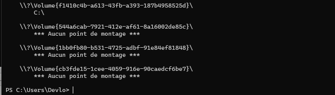

Po novem vypisu, je LIST cisty a pozustatky po otravnem diskovem svazku ktery jsem mel v mem pripade oznacen pod pismenem disku "D:" nebo v GUID jako "\\?\Volume{d934833***}\" se jiz nezobrazuje (jiz neni v seznamu) a byl zcela odstranen (vcetne jeho registru) :
