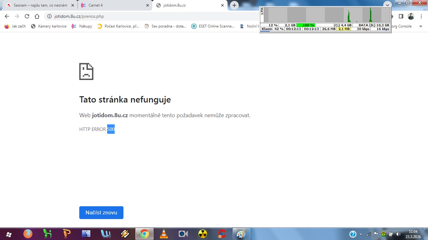

Dávám to sem *************************** Dobrý den Vyskytl se mi problém Umělá inteligence mi dala t…

Máš práva na zápis do adresáře, tam se snažíš ten soubor uložit?

Necháváš si vytvářet skripty od AI, kterým nerozumíš a nevíš, jak fungují - to je špatně. Skripty s…

Ten skript funguje. A funguje i na freehostingu Endora, teď vyzkoušeno. Problém je asi nějaký problé…

Tam mi napsali toto Dobrý den, v chybovém logu dostupném na FTP logs/php.log je zaznamenána chyba P…

Vieš sem dať aktuálny zdrojový kod? V pôvodnom kode, nie je žiadna syntaxtická chyba, ale ktovie, čo…

$text = $_POST["text"] ?? ""; K čemu tam jsou otazníky a uvozovky?

Správné je to co je tam teď s těma dvěma otazníkama (operátor koalescence). A jestli náhodou dělají…

Akú má verziu php ? No ja neviem, ale hostuje to na endora.cz ?? asi... tam prastará php verzia zrej…

https://www.endora.cz/napoveda/jak-zjistit-a-zmenit-verzi-php Nastav si tam nějakou novější verzi ne…

On tam fakt má 5.6: https://jotidom.8u.cz/phpinfo.php :-) Pro Víťu: Víťo, příště, až budeš po AI ch…

Nakonec jsme spolu z umělou inteligencí došli ke zdárnému konci .K uložení textu je tento skript <…

A přitom stačilo změnit verzi PHP.
