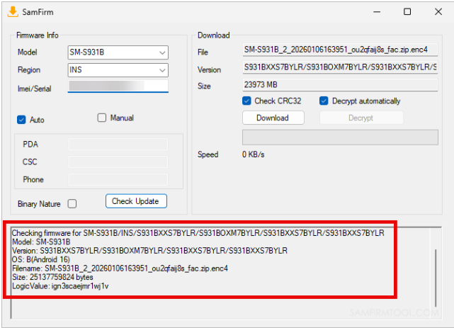

Zde je ten odkaz na ten SamFirm ktery stahne posledni original flash image verzi pro tvuj model: https://samfirmtool.com/samfirm-v0-5-0/ (5.0 je tusim posledni verze)
Navod k pouziti : https://samfirmtool.com/use-samfirm-tool/
Ovladac SAMSUNG USB mas jiz nainstalovany, po pripojeni by mel byt rozeznam automaticky, jestli ne, tak informace dopln, zbytek nech na AUTO aby se stahla posledni verze, kdyz stahne s starsi verzi (jakou mas neuvadis) muze dojit k tzv downgrade a Odin to zpravidla odmitne nebo vyskoci error jako v pripade bootloader fuse kde pres Odin nejde downgradovat Bootloader samotneho telefonu.
V pripade ze se informace sami nevyplni se stava, ale mohlo by to znovu poukazat ze pouzivas spatny port USB (viz prispevek uzivatele dsa) nebo spatny USB-C kabel, tak zkus jak jine USB tak datovy USB-C kabel v obou pripadech, jak tvuj Flash pres ODIN, tak stahnuti Firmware pro tvuj telefon.
1) Spust telefon v Download Mode
2) Model telefonu a vse ostatni b se melo vyplnit automaticky, jestli tomu taknnei, vypln adekvatni policka a nasledne klikni na "download". Po stahnuti bude balicek dekryptovan o rozbalen do slozky kde najdes potrebne soubory pro ODIN (CP/AP/BL/HOME td).
(Vse potrebne, od SamFirm, Odin, Driver USB Samsung td najdes ve stahlem SM).
