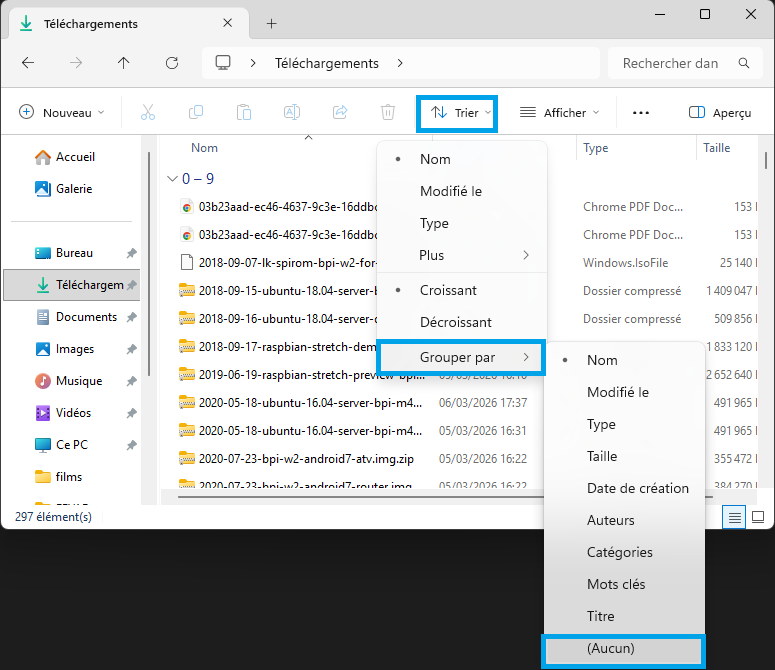

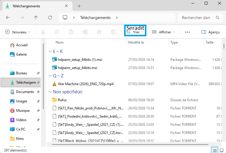

To me taky stvalo, jestli myslis ze soubory jsou navic rozdeleny po skupinach podle toho kdy byly treba stahlé nebo ovetvrene.
Nastesti to jde rychle odstranit. Vypnes to primo v pruzkumnikovy, nahore v horniho panelu klikni na menu :
"Setridit" (je u toho obrazek dvou sipek ↑↓) → "Sekupit podle" → a v te "list" nabidce normalne uplne dole oznac: "zadne/zadne seskupeni".
(toto nastaveni plati pro vsechny slozky, neni potreba to nastavovat zvlast pro urcitou slozku, dohromady to mas na 3x klik a mas klid ;-))
Preto som pisal, lebo teraz to neviem najst. Jednoducho to tam chyba, bol to samostatny riadok v tom vysuvacom menu zotriedenia. Teraz tam nieje. A aj v minulosti, ked som to vypol, a neskor znova otvoril tu polozku, bolo to zase rozhadzane.

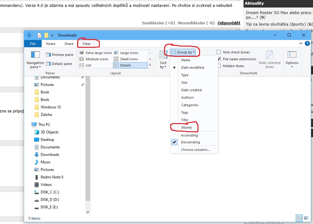

V menu nahoře Zobrazení, Seskupit. Mají to tam všichni, kterým "pečuju" o PC s W10. Nikdy jsem nepotřeboval nic jiného, než Průzkumník :-) vše tam je a funguje.
PS: řekl bych, že to tam tak je odjakživa a funguje pořád stejně.
