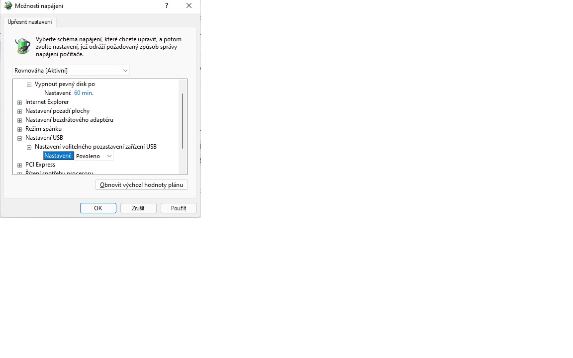

Pomůže vypojení a znovu zapojení konektoru. Když ručně vypnu a zapnu PC, jedou. Problém nastává, kdy… nový
Nikos 21.06.2026 16:42
Nikos
Nastav si režim napájení podle sebe a dej zakázat... Potom samozřejmě restartuj PC a mělo by to být… nový
Lukas1982 21.06.2026 18:33
Lukas1982

Když pominu, že uspávání PC je nesmysl, tak bych zkusil ve Správci zařízení zakázat uspávání (šetřen… poslední
host 21.06.2026 18:53
