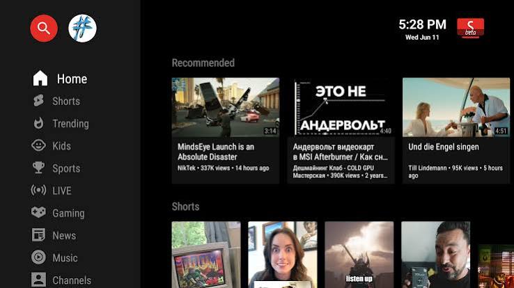

Youtube NE !
YouTube doporučuju nepoužívat a místo něj si nainstalovat SmartTube. Má to výborné a intuitivní rozhraní, spoustu nastavení, je lehký a hlavně BEZ REKLAM.
Samozřejmě se dá přihlásit YTB účtem a synchronizovat preference, favority, oblíbená videa.
[images]
Na stahnuti zde : https://github.com/yuliskov/smarttube

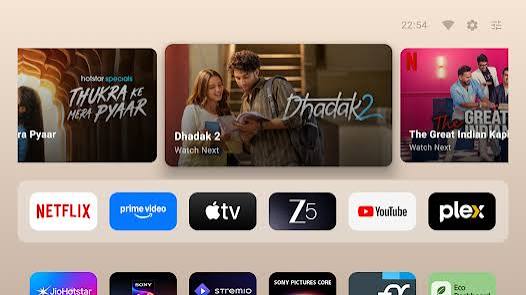

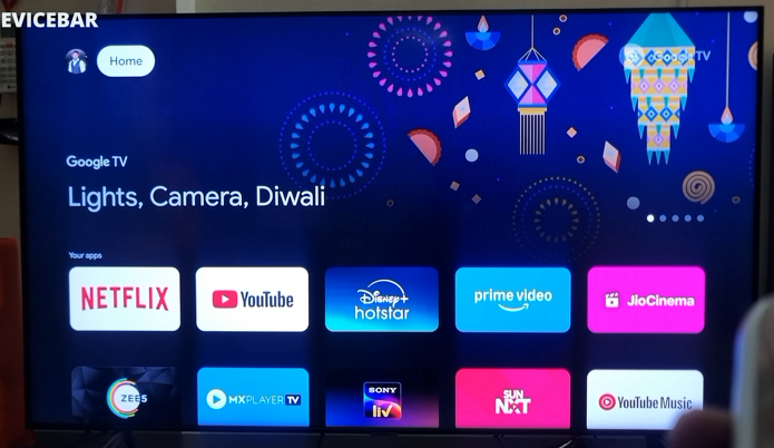

GOOGLE TV NE !
Jednoduchy, lehky, efektivní alternativní Launcher na místo Google TV plné reklam a bordelu : https://at4klauncher.com/ (dostupné i z Google store)

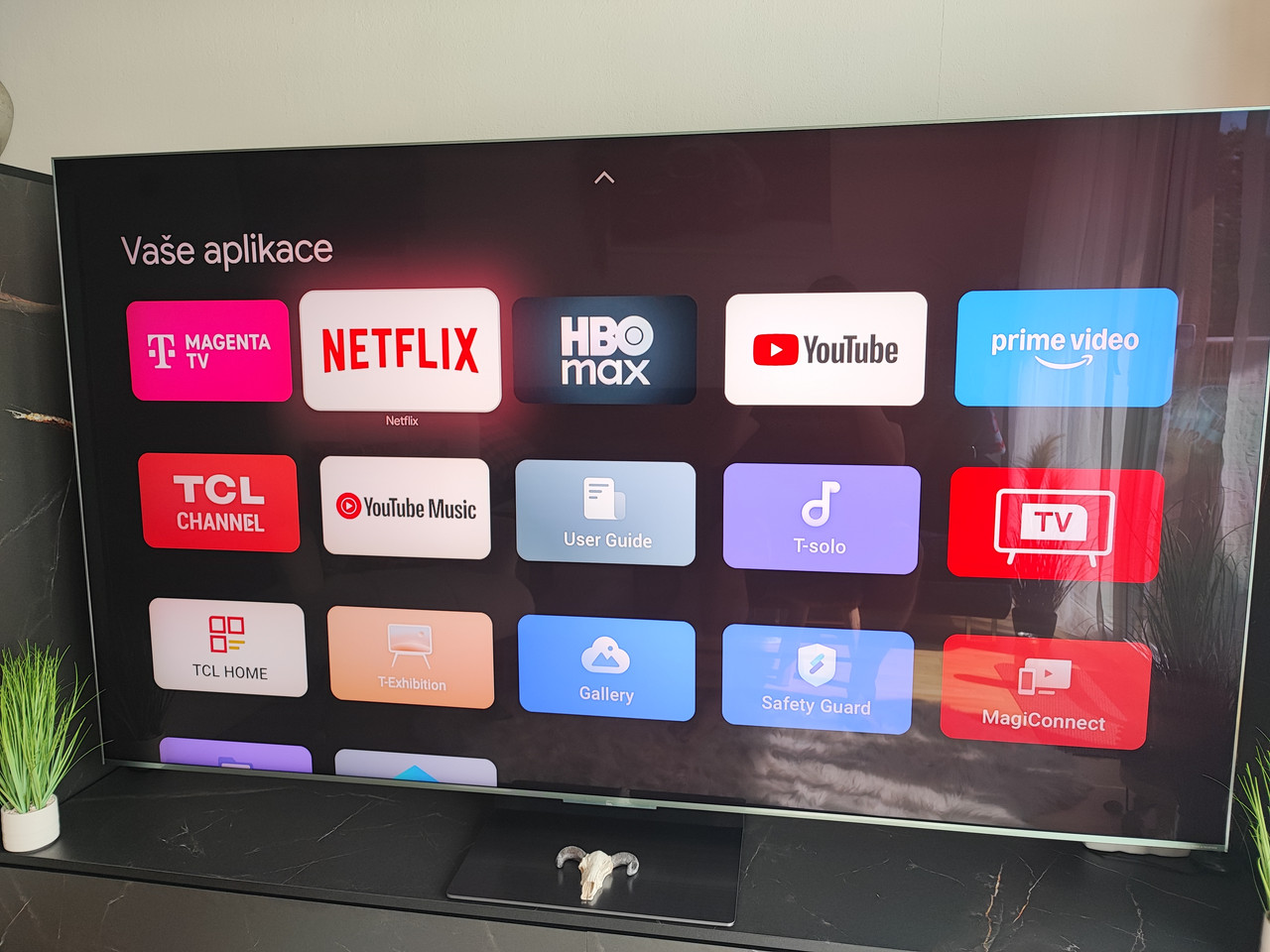

Nebo v Google TV nastav "zobrazit jen aplikace", to bude pro babicku jednoduzsi, bude mit jen uvodni obrazovku s aplikacemi které pouziva viz : https://youtu.be/W_7flk37vIU?si=R8etz0lN99dICvi7&t=45
