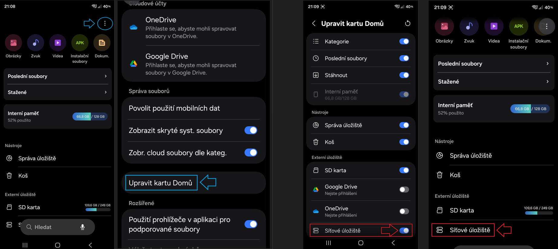

Jo no, v tom SAMSUNG to neni evidentni jen tak najit, tady mas postup, je to na 4x klik neboj: 1) K… nový

No tam by som to teda rozhodne nehladal. DAKUJEM ti , aj za tvoj cas. Idem to vyskusat, aj ftp, aj s… nový

Rozumím, a co máš za značku telefonu.
U Samsungu, iPhonu nebo dalších značek je ve výchozím správci souborů možné procházet DLNA/UPnP bez potřeby něco stahovat, takže na činnos kterou uvádíš, by to mohlo připadne zcela stačit ;-).
Tedy pro upřesnění: u Samsungu je možné, že při procházení síťových složek budeš ve správce souborů vyzván ke stažení sítového modulu.

Samsung, tam som nic co by sa dalo napojit na nieco externe nenasiel
Cx by bol mozno fajn, ale nepodarilo sa mi ho doviest do stavu, aby po prihlase a otvoreni prislusneho adresara zobrazil miniatury namiesto ikony obrazka, ci uz cez smb, alebo ftp
