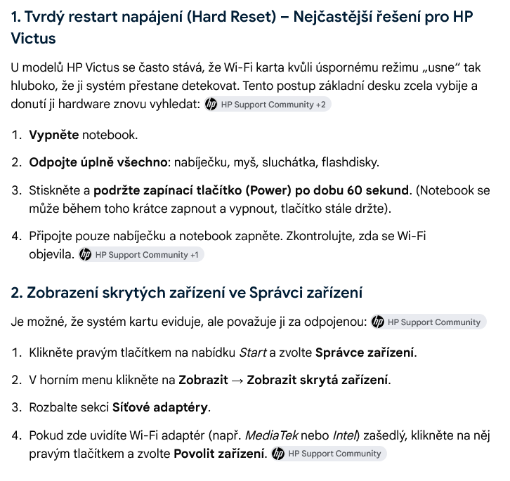

Viz. odpověď od AI.

Má komunikace s AI Ne, na Windows Update pravděpodobně ještě nejsou úplně všechny ovladače, které p…
