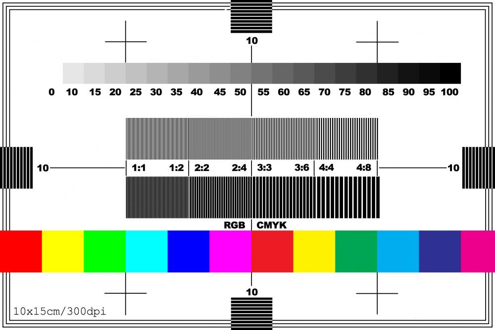

Vytiskni nějaký "kalibrační obrázek", kde jsou správné barvy včetně bílé.

Zřejmě nějaká konstrukční chyba / vlastnost Epson. Tohle mi dělala stará tiskárna (L550) že míchala černou a žlutou a taky modrou a červenou (asi jak je hlava zaparkovaná tak nějakou difuzí). Výtisky (hlavně první po delší době) pak šly do špatných barev. Takže jsem právě nejdřív vytisknul několikrát na obyčejný papír (stačilo většinou jednou) nebo zkušební vzorek (dám do přílohy) a bylo to v pořádku, ale časem nestačilo ani to. Když jsem si uvědomil, že tiskárnu mám přes 10 let, tak jsem pořídil novou. Ani ne kvůli tomuhle, ale protože mi začly dost vynechávat trysky a čištění nepomáhalo (možná by pomohlo hloubkové čištění, to jsem nezkusil).
V práci mám L14150 a ta to taky nedávno začla dělat, teda jakože to začínalo. Ale hlavně mi začlo sem tam něco vynechávat. Tak jsem zkusil proplachování inkoustu a ono se to srovnalo (ale asi jsem tím dost ubral ze životnosti toho sběrače, který se u L14150 nedá resetovat a musí se koupit nový (nestojí moc asi 200), u L550 šel resetovat (i po signalizaci naplnění je tam místa dost), kromě toho, že na to padla asi 1/4 inkoustu).
Ten vzor pruhů je i dobrý na posouzení, jestli se tisknou správné barvy (a taky na vyprskání zmíchaného inkoustu), i když na kalibrační obrázek od dsa to nemá.
