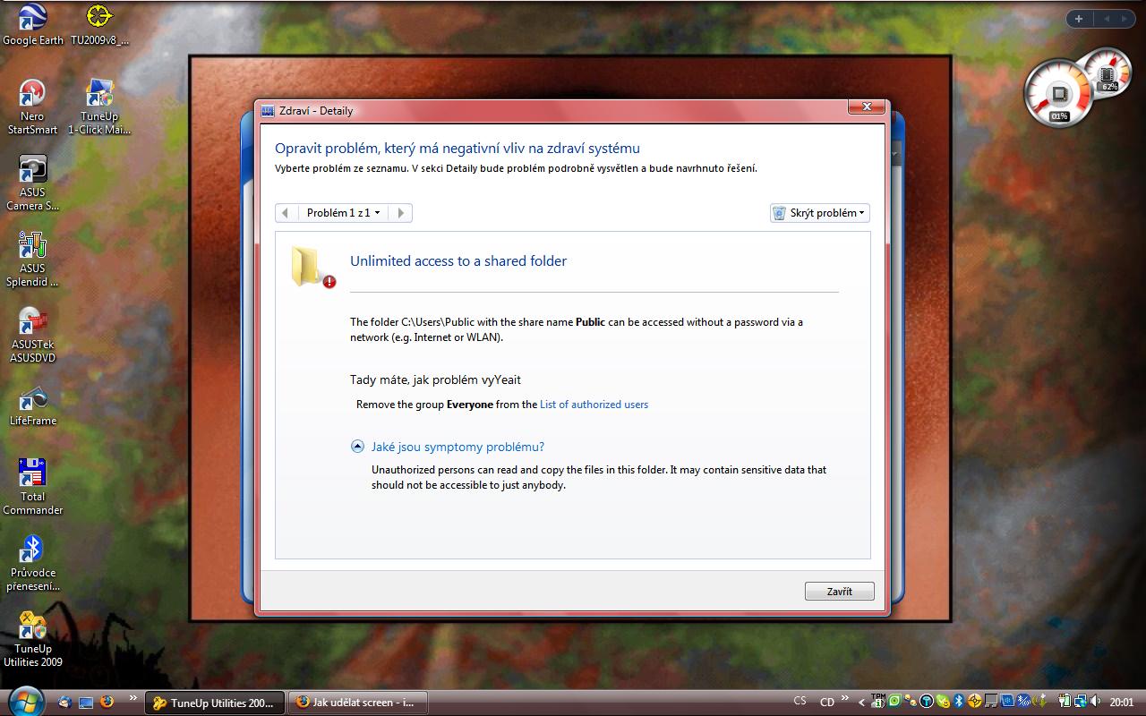

Možná je tady problém ale neumím dobře anglicky jen fráze a toto mi vyskakuje v tuneup jak jsem ho naistaloval.Dal jsem vám tam screen
tohle neřeš. to je jen relativně "volně" nastavené sdílení adresáře. BTW, nedoporučuju používat různé "tunery", "čističe" a podobné nesmysly.

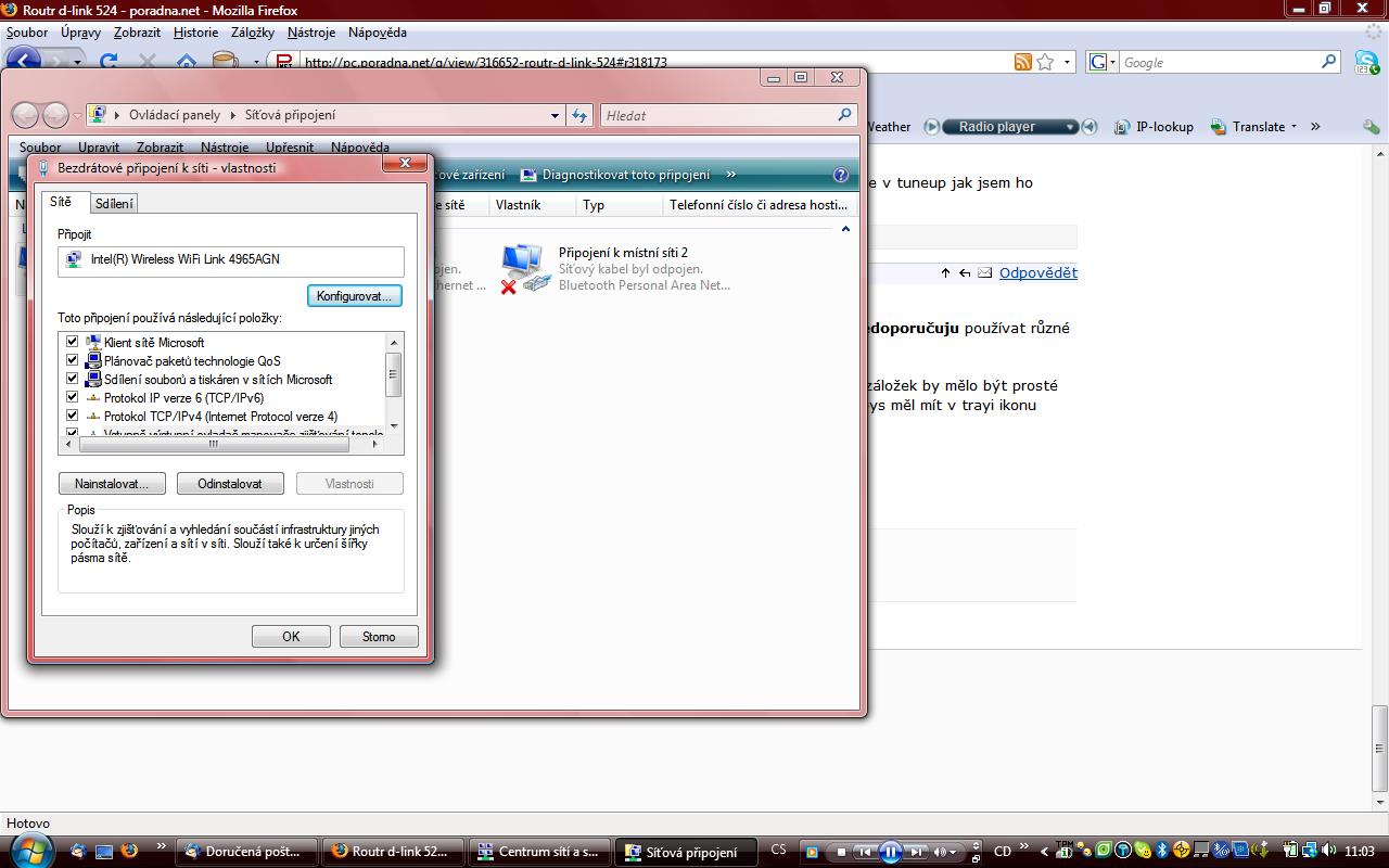

Dostal jsem se PC až nyní a nemohu ve vlastnostech nic takového najít,zde scrren
