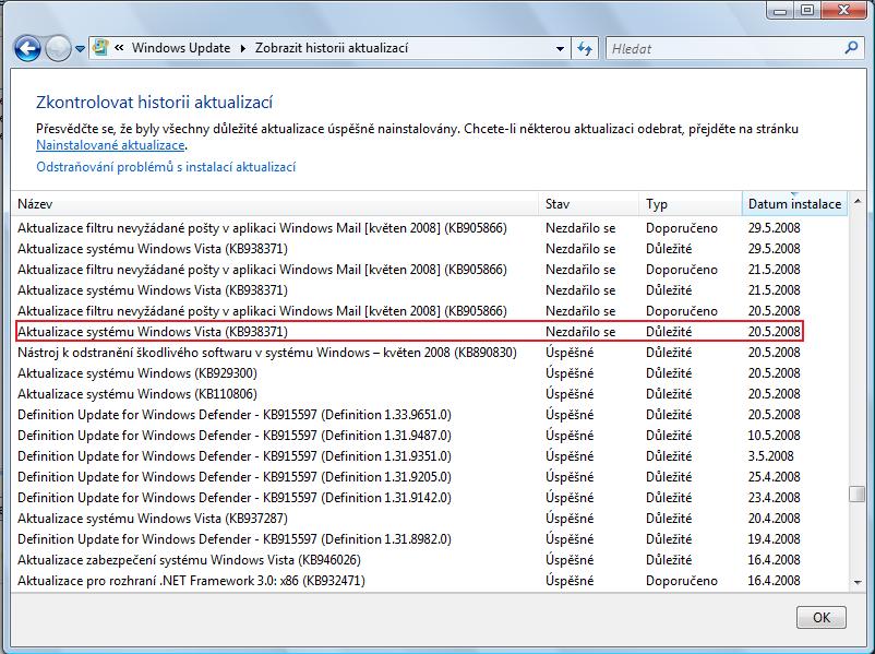

Mám problém, na tom samém notebooku co bylo s tím Norton 360 se mi konečně začali stahovat aktualizace. Doběhli, ale do 6% a konec. Tento problém začal podle historie aktualizací už 20.5. 2008 při instalaci aktualizace KB938371, která je údajně potřeba k instalaci SP1 pro Win Vista přes internet. Prosím poraďte.

nedavej vsechny aktualizace, ale aktualizuj postupne, musis odhalit, ktera aktualizace to zpusobuje.…

To jsem zkoušel, dělá to podlě mě práve ta aktualizace KB938371. Dočetl jsem se že tato aktualizace…

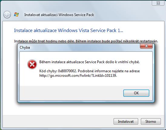

Tak jsem si stáhnul SP1 přímo z MS.com a hnedka po 5-10 minutovém čekání na mě vyskočila tahle chyba…

A nasel kliknul jsi na ten odkaz, ktery mas v obrazku ? Tam je: * Během instalace aktualizace Windo…

Na ten odkaz jsem kliknul. Povypínal jsem všechny možné nastavení antiviru, antisapmu, firewallu. Po…

No asi bych se na to vyprdl. Nainstaloval bych systém znovu z instalačního média už s integrovaným S…
pred aktualizaci povypinej co povypinat jde, rezidentni stity antispywaru, antivirak, personal firewall atd.
pravdepodobne moznosti jsou, ze bud z nejake priciny zlobi nejaka aktualizace a nebo ti ty aktualizace blokuje nejaky program.
To jsem zkoušel, dělá to podlě mě práve ta aktualizace KB938371. Dočetl jsem se že tato aktualizace dovoluje stahování dalších aktualizací. Vyzkoušel jsem i stáhnout si tuto aktualizaci z Microsoftu, ta se stáhne, ale nainstalovat nejde. Mám nainstalovaný stejný ESET Smart Security co na normálním stolním PC a tam se mi stahuje vše jak má. Může být nějaká chyba v OS?
Tam je:
* Během instalace aktualizace Windows Vista Service Pack 1 (SP1) bylo přerušeno spojení mezi počítačem a webem Windows Update.
* Nějaká aplikace v počítači brání instalaci aktualizace Windows Vista Service Pack 1 (SP1).
* Instalační soubory aktualizace Windows Vista Service Pack 1 (SP1) jsou poškozené.
* Bylo současně spuštěno více kopií instalačního programu aktualizace Windows Vista Service Pack 1 (SP1).
Dal nasleduje popis, jak problem vyresit.
Tak podle toho postupuj.
Na ten odkaz jsem kliknul. Povypínal jsem všechny možné nastavení antiviru, antisapmu, firewallu. Potom jsem vyzkoušel i ESET úplně odinstalovat, takže tam na ochranu nebylo nic i brána firewall systému Windows byla vypnutá a i Windows Defender byl vypnutý, ale stejně nic.
