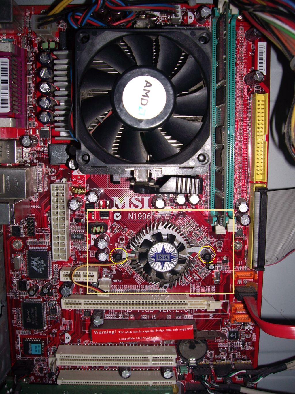

Zdravim poradňáci,
potřeboval bych poradit, jak vyndat větráček (na obrázku). Drží ho dva kolíky, dají se zmačknout (je cítit odpor pružinky), ale větráček nejde ven, mám strach použít sílu. Potřebuju ho vyčistit a namazat, hrozně řve při startu PC.
Díky.

Nevim, jestli si dobře rozumíme, jedná se o ten menší, na obrázku označený žlutým obdélníkem.

Aha, ono to tam nebylo pořádně vidět, pokud nesjedu dolů. Nejsem si jist, ale možná budeš muset vynd…

Neni to muj PC, taky jsem na ty sloty čuměl. Je to MSI MS 7135.

Aha , ja to taky nevidel,,, je nutne sundat celou desku,,,, A tento typ se da take koupit,,,

nebo sundat jenom ten vetracek,, jsou tam tri sroubky koupit nejaky maly a nejakym zpusobem ho tam…

Měls pravdu, deska šla ven a potom je to už jednoduchý. Teď se mrknu na to moje haraburdí, snad najd…
Nejsem si jist, ale možná budeš muset vyndat celou desku a zespodu už to půjde. Ty dva kolíky - nejde je pod čepičkou podebrat a vytáhnout samotný kolíčky? Slouží jako čepy, kdy rozevřou spodní širokou část, aby nemohla projít dírou zpět.
A nedá mi to nezeptat se - ty máš tu raritu, že na desce je PCIe a AGP dohromady?
