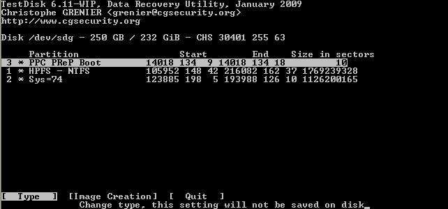

Co mám vybrat teď? Tipuju volbu 1 (edit, předtím překlep - volba 1, řádek 2). [http://pc.poradna.ne…

to ti pise ake oddiely nasiel na disku. Prvy riadok je nic to je len mbr atd, dalsie dva riadky su d…

To se zprasilo instalací Woken bez podpory disku většího jak 137GB (mám 250). Myslel jsem, že nainst…

Tak to tretie moze byt aj volne miesto, ja neviem co ti tam instalator porobil s oddielmi. Mozes osc… poslední

To se zprasilo instalací Woken bez podpory disku většího jak 137GB (mám 250). Myslel jsem, že nainstaluju systém do oddílu, který nepotřebuju, a místo toho se systém tváří, že tam je jen jeden disk. Nainstaloval jsem SP2, teď už je konečně vidět plná velikost disku, ale ve Woknech se disk pořád tváří jako jeden oddíl. To, že v tom TestDisku vidím oddíly dva, je tedy asi dobrá zpráva, dokonce by ten oddíl, který potřebuju obnovit, mohl zůstat nedotčený. Zatím díky za rady, vyzkouším ten oddíl projít TestDiskem.
