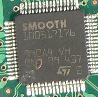

je ve zkratu hdd - Seagate 7200.8 400GB model ST3400832AS produkt PN 9YF065-301 s firmware 3.01 date code 05226 AMK Chudak chip ma prasklinu a data vyvažuju zlatem a to bez legrace. Jde toto v ČR opravit? prosím moc o radu

Spíš než zkratu bych řekl že dostal větší napětí. Ta horní destička elektroniky jde vyměnit pokud by jsi sehnal stejný disk /což je obtížné plošňáky i firmware se mění docela často/. Vevnitř disku je ještě jedna deska s elektronikou, která mohla odejít taky a tu už sám nevyměníš. Viděl bych to na tu specializovanou firmu a hodně peněz.
