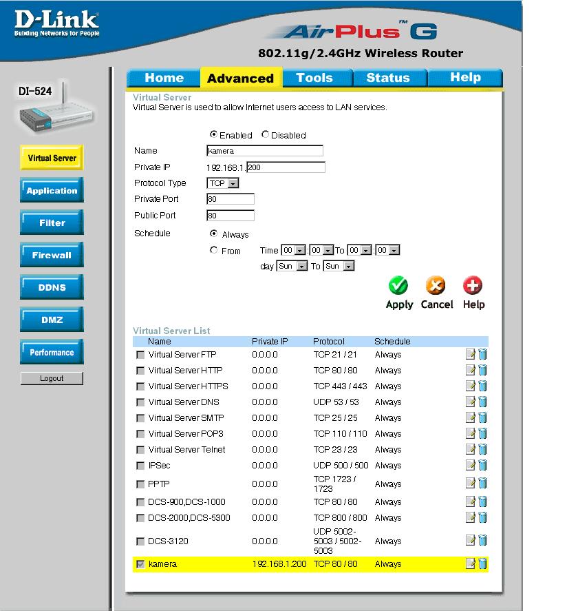

musis na routri naforwardit port, na ktorom pocuvat tvoja kamera, na IP adresu kamery
Skús toto. Strana 20.
http://rapidshare.com/files/185561037/di-524_manua l_full_cz.doc

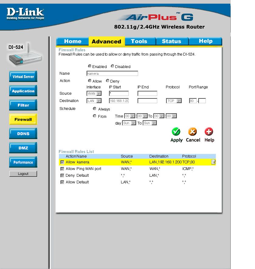

este to musis povolit v routri vo firewale
Mám povolené.Ale jěště nevím co to je Gateway,v kameře mám nastavenou IP 192.168.... a masku 255.255.... port 80 a Gateway mám 0.0.0.0
jen tipuju, tvůj návod se mi nechce stahovat: branou pro tvoji kameru bude tvůj router, čili něco jako 192.168.0.1

Tak problém je vyřešen,měl jsem v routru povolene jen dvě mac adresy.
