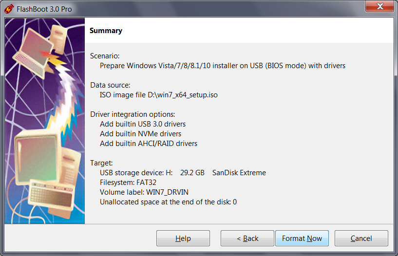

Naformátujete-li USB disk pomocí FlashBoot s volbou Superfloppy (USB-ZIP boot mode), pak by to mohlo…

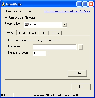

Jak tu boot disketu udělat, nějak mi to nejde. Stáhnul jsem několik SmartBoot Manageru, ale když js…

to se nerozbaluje, je to image, ten musíš na disketu zapsat (např. programem rawrite), nikoliv zkopí…

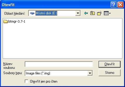

S rawritem jsem to zkoušel, ale ten chce soubor typu *.img . A bootmanager má koncovku .rpm, nebo .e…
