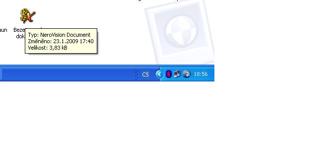

Mal si tam aj volbu ulozit na disk (do nejakej zlozky). Ulozil si? Ked nie tak preco si neulozil? Alebo co si tam vlastne mackal?
Daj si to rekodovat znova a uloz to na disk alebo DVD
jj, uložil jsem si to a co teď

Co si skusal v com, jaku kapitolu? V nero vision sa vytvara normalne filmove DVD vcetne menu a kapitol a da sa na konci vypalit na DVD alebo ulozit na disk obsah toho DVD, ale nemackaj tam ze ulozit projekt, ty si si ulozil len projekt a nie to DVD. Uplne na poslednej obrazovke su moznosti ze "vypalit DVD" alebo "ulozit do zlozky" hned pod moznostou "vypalit DVD".
