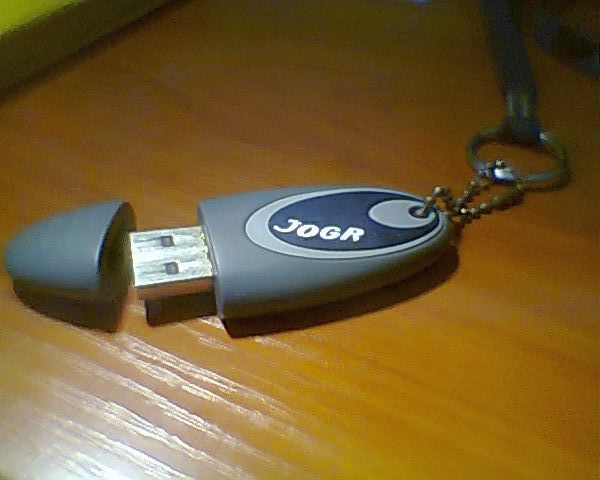

USB - Jogr 256mb driver (A-DATA)
Dobry den mam taký problem že z ničoho nič mi toto usbečko prestalo fungovať.ked ho zastrčim do usb portu a spustim inštalaciu tak po chvilke mi napise ze hardver sa neda nainštalovat pretože sa nenašiel potrebný softwer.Mam windows SP 2 skušal som hladat ovladac na internete ale nič takeho som nenašiel.Prosím poradte čo s tím skušal som ho i na inych PC ale vysledok ten isty.
Mohl umřít. V těchto gumových USB flash s dá snadno nalomit konektor.
Pokial nejde na ziadnom PC, tak je vadny.
Ale keby mu niečo bolo tak by ho PC umožnilo inštalovať?
Ked ho na vsetkych PC Win neidentifikuje ako mass storage device, tak je vadny (identifikuje sa blbo). Mozes si ho postavit do vitrinky a pozerat sa na neho alebo vyhodit.
a ešte posledna otazka lebo prave rozmyslam ze som ho mohol odpojit bez toho aby som ho odpojil v systeme, tak ked som to takto spravil da sa taky kluc nejako sformatovat cez niejaku ulitu alebo co by som mal este vyskusat?
Pokial pise Win ze nema ovladac, tak je ten stick tak vadny ze s tym nic neurobis.
P.S. ked k tomu pouzivas nejaky USB predlzovak tak to skusaj bez neho, a do USB vzadu na bedni PC.
Pouzival som kedysi dva taketo jogr-y zaliate v gume, oba sa "pokazili" tym sposobom ze sa postupne vyvyklali usb konektory na nich (nosenim vo vrecku a pod.) a odlomil sa niektory kontakt veduci z konektora na plosak. Celkovo su tieto jogr-y konstrukcne naprd. Nedivil by som sa keby to bol aj tvoj pripad. V takom pripade treba po boku rozrezat tu gumu a vytiahnut von plosak (da sa to pri troche stastia vytiahut aj tahanim nasilu von z gumy, je to tam len nasunute a zaliate priehladnym silikonom, len hrozi uplne ulomenie konektora) a ocistit od priehladneho silikonu, najst ulomeny kontakt z konektora a zospajkovat dokopy.

jak se tazatel ptá, jestli se mohla flashka poškodit vytažením bez sw odpojení: ano, je to nejběžněžnější příčina poruchy filesystému. měl by se dát znovu naformátovat na fat pod linuxem, ale když rychlá 16gb dnes stojí 860kč, kdo by se s tím ...
ještě poznámka: xp dodatečný ovladač pro usb nepotřebují. pokud je chipset počítače novější, potřebují doinstalovat svůj "driver chipset inf update", a je to. žádný dodatečný usb ovladač pro xp není.
Dobre dik ľudia skusim ho otvoriť a dam vedieť.
Z meho okoli vim o smrti min. 3 joggeru. U 2 najednou zmizela partition a nesly ani formatovat (uzivatele vzdy odpojovali pres ikonu u hodin, jak byli nauceni), treti se ani nehlasil...
PS: ten jeden vypadal, jako by z nej vytekalo lepidlo...
