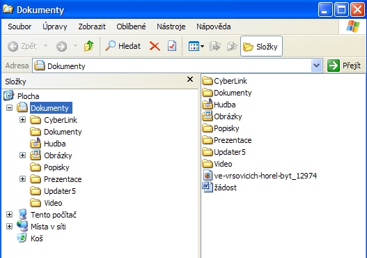

kmochna 29.01.2009 12:07
kmochna
Tady je obr. co se mi vlastně přesně otvírá. nový
Sigondis 29.01.2009 11:38
Sigondis
aha! tobě se neotvírají dvě okna dokumenty, ale jen adresář* "dokumenty" má ještě jeden podadresář "… nový
lední brtník 29.01.2009 15:17
tam to vyzera akokeby niekto vytiahol polovicu profilu (documents and settings) mysou na plochu aleb… nový
