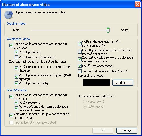

Když si na webové stránce klikneš do videa a dáš možnosti/upřesnit, co tam máš zaškrtnuto? Já toto a jede to normálně.
[269-wmpweb-jpg]
Teď jedu z účtu manželky. Nastavení bylo stejné jako u tebe a pořád to nešlo. Pak jsem se najednou dostal u jiného videa znovu do nastavení a bylo jiné. Tak jsem to pozapínal a rozběhlo se to. Nechci to zakřiknout
i tak moc děkuji.
