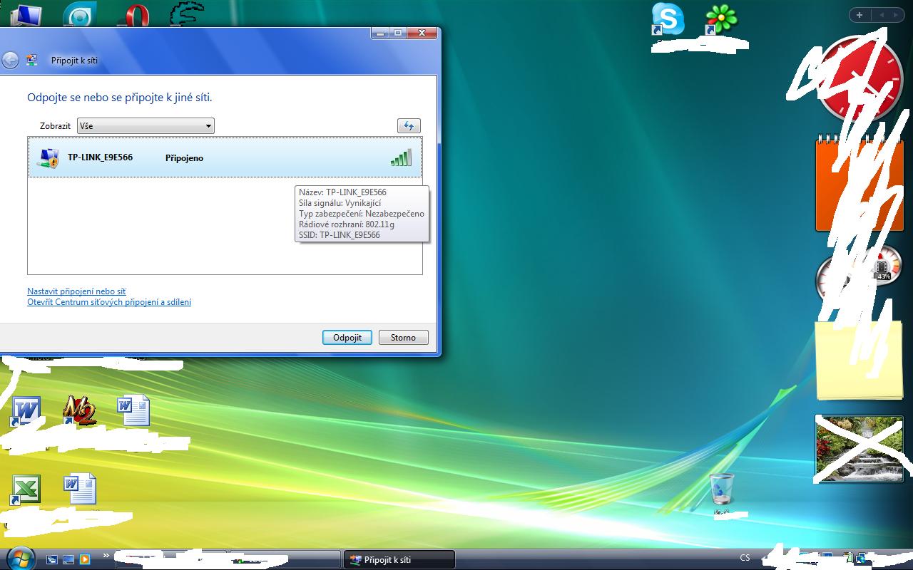

Hele, ještě by mě zajímalo, co je ten vykřičník u toho routeru, myslím, že to něvěstí nic dobrého.
dell 02.02.2009 16:26
dell
máš to tam i napsáno: "Nezabezpečeno" - nemáš nastaveno WPA.
touchwood 02.02.2009 16:35
Aha, sorry ted jsem si to uvědomil.
