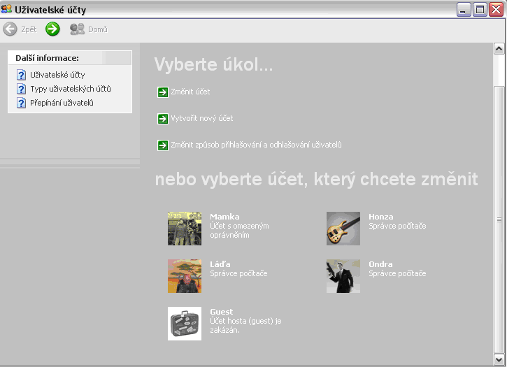

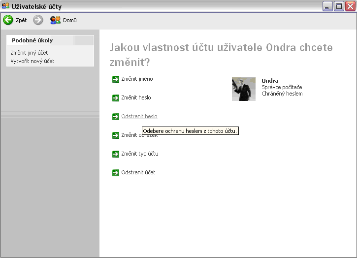

Nikdo jiný mé heslo nezná ale změní mě ho to je horší že?A ano dělám něco špatně a proto sem píšu víte a tady přikládám obrázky toho jak to mohu odebrat s omezeným přístupem.Podotýkám že je to účet mé matky a má omezený přístup.A ještě jednu perličku a to já osobně heslo změním pouze po zadání aktuálního hesla a teď babo raď.

A jsi si jisty, ze i kdyz kliknes na to odebrat, ze to skutecne pod prihlasenym uzivatelem Mamka odebere uzivateli Ondra heslo?
Ano skutečně odebere to heslo

Ano spustil jsem a je to normální.Ti co vím že mají mít oprávnění ho mají ,tj. celá rodina což jsou 3 lidé +já ho mají.
co to znamena "je to normální", cela rodina je clenom skupiny Administrators?
Ano tak to je
Je tam i uzivatel "mamka"?
Ano když jsem psal celá myslel jsem všichny čtyři včetně mě.

No tak děkuju je divné ale že když například jeden uživatel byl s omezením tak mohl heslo odebrat ale když jsou všichni a já administrátor nejde to takže děkuji a vyřešeno
nerozumiem tomu ako si to vyriesil, zjavne tu nieco nie je v poriadku
V pořádku je že jste mě poradil a já to vyřešil.A jak no zakázal jsem oprávnění ostatních uživatelů a už nemůžou měnit ani odstraňovat hesla.
