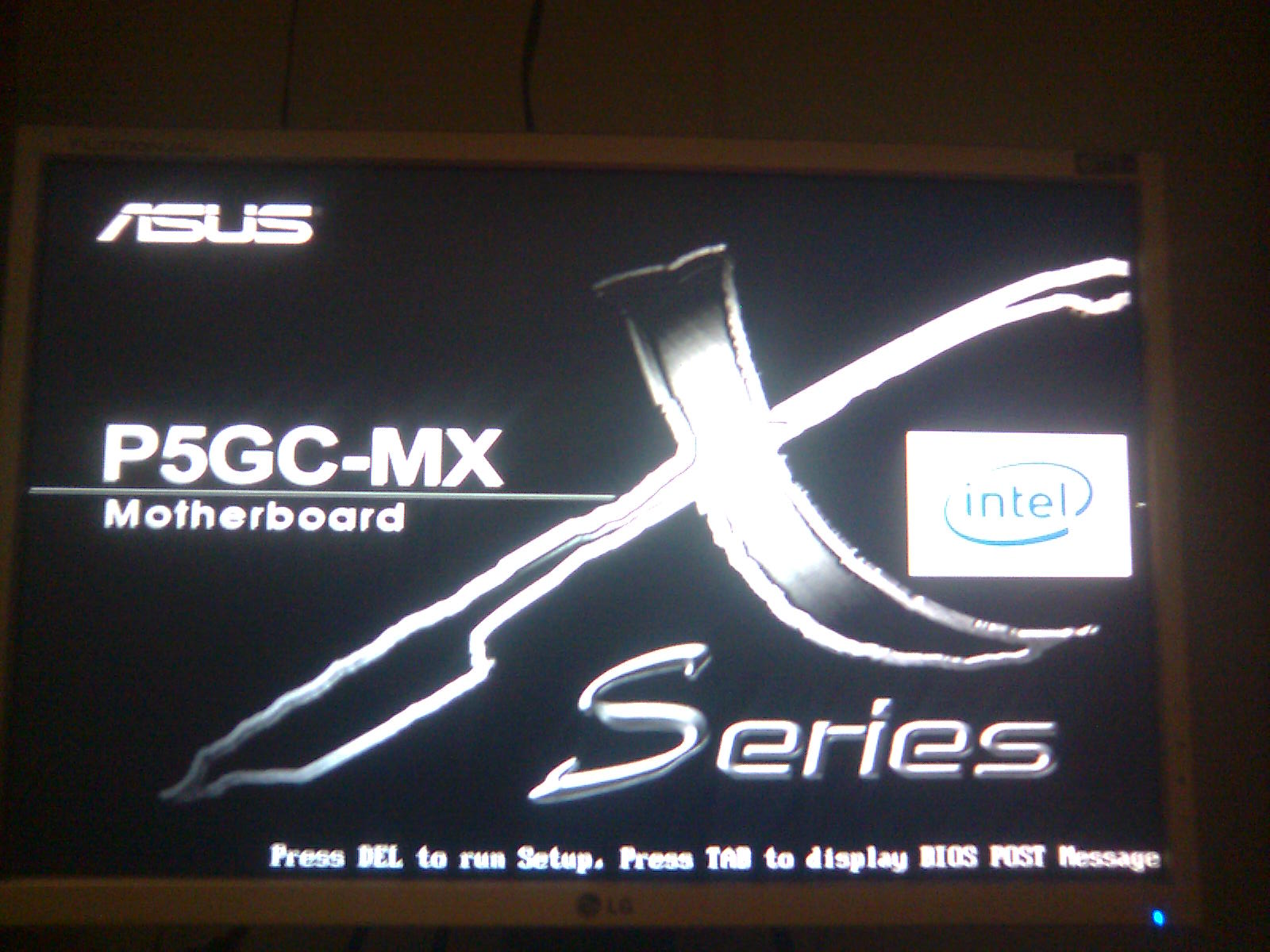

No a teď je to ultra v hajzlu protože se nedostanu nikam ani do biosu nikam zobrazí se mi toto (viz obrázek dole) Mačkám co chci nic se neděje.
Tak bych potřeboval pomoct nikoho do toho nenutim mám disketovku prostě všechno, nechci vidět prosím odpovědi typu dej to někomu kdo tomu rozumí a tak... to udělám až jako poslední krok.:-)
A tak se ptám co mám dělat? Mohl to vůbec přežít procesor? díky za odpovědi:-)
Zkus vyresetovat BIOS do továrního nastavení. Větráky se točí?

Vyresetovat bios to tim myslíš vyndat baterii? Ano větráky se točí.

Buď to a počkat, nebo je tam resetovací jumper.

Vyndáno zkratováno (10sec) a furd to samý:-( Klávesnice je ok příkaz alt+ctrl+delete poslechne a re…

A co dělá jenom delete? :-)

:-D delete nic... všechno jem zkusil mačkat celou klávesnici jsem promačkal a nic:-/ Je to divný že…

Máš zapojený speaker? Kdyby bylo něco moc v peechi asi by to nějak pípalo...

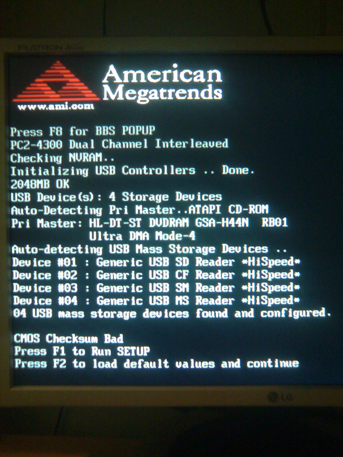

Mas tam nieco blbo zapojene, odpoj ten disk a prip. nepotrebne veci (pri vypnutom PC z 230V) a skus…
MM.. 07.02.2009 20:22
a ked sa dostanes do BIOSu (mackas Del) tak nastav boot z CD, strc instalacne CD/DVD a save&exit a s…
MM.. 07.02.2009 20:26
ak su tam RAMky ktore potrebuju vyssie napatie ako 1.8V (skonrtolovat na stitku modulov RAM) tak sko…
MM.. 07.02.2009 20:28
Jéé dík už to fachá píplo to dvakrát, jakmile jsem vypojil disk konkrétně datový kabel sata tak to š…

Jezisi odpoj najprv tu cinsku USB citacku kariet z USB, ma ide jebnut ked to vidim. Vlezes do BIOSu…

Jéé dík už to fachá píplo to dvakrát, jakmile jsem vypojil disk konkrétně datový kabel sata tak to šlo a zobrazilo se toto (viz obrázek), do biosu se dostanu, ale jakmile ho tam zapojim resetnu tak to zas nejde jak mám udělat boot z céda do disku když ten to způsobuje? :(
PS: jo a když zalezu do biosu a zapojim zam ten disk a zkusim ho najít tak ho pc vidí ale po restartu to zas nejde.
Vlezes do BIOSu (Del pri starte alebo pri tej hlaske F1, daj load defaults, potom nastav poradie bootovania na CDROM, HDD, a save&exit. Nechaj to prejst cely POST az po pokus o bootovanie (nema z coho, neni tam HDD).
Vypni to zapoj HDD a zapni, vloz instalacne CDROM, ked zacne bootovat tak nainstaluj Win. Ked nezacne bootovat tak ten disk si zapojil blbo (datovy alebo napajaci kabel) alebo si to strcil do SATA konektora z kontrollera ktory nevie SATA2 apod. Alebo mas v BIOSe vypnute SATA alebo nastavene SATA na RAID apod, ked si vytahoval baterku tak teraz musis nastavit BIOS.
