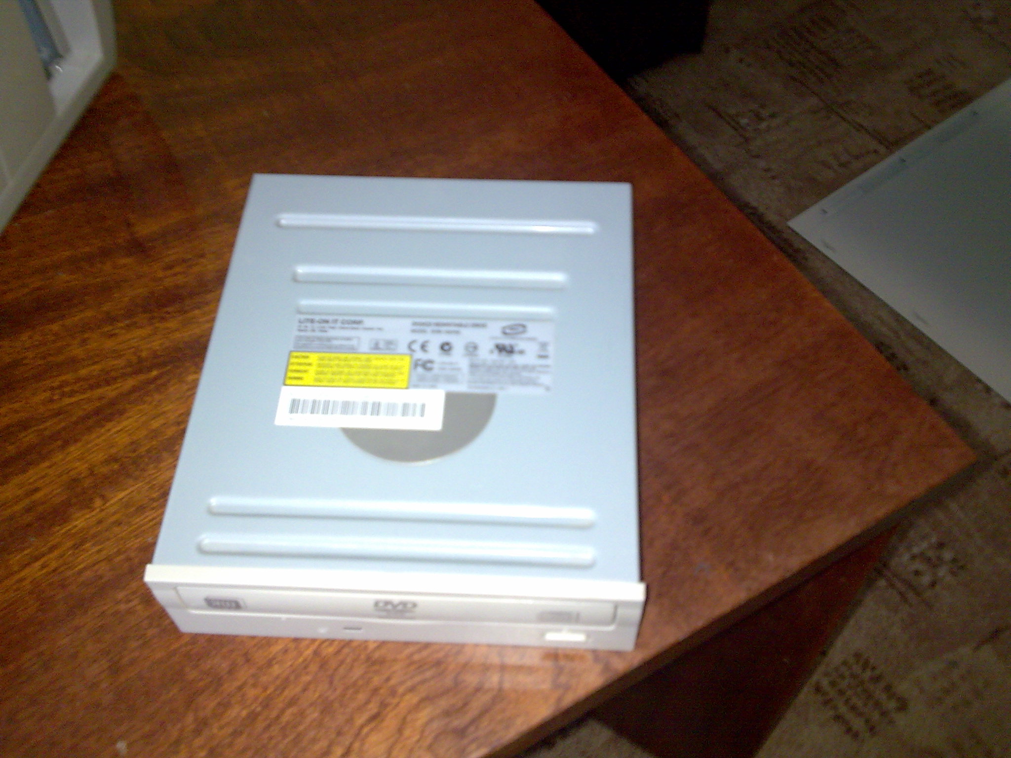

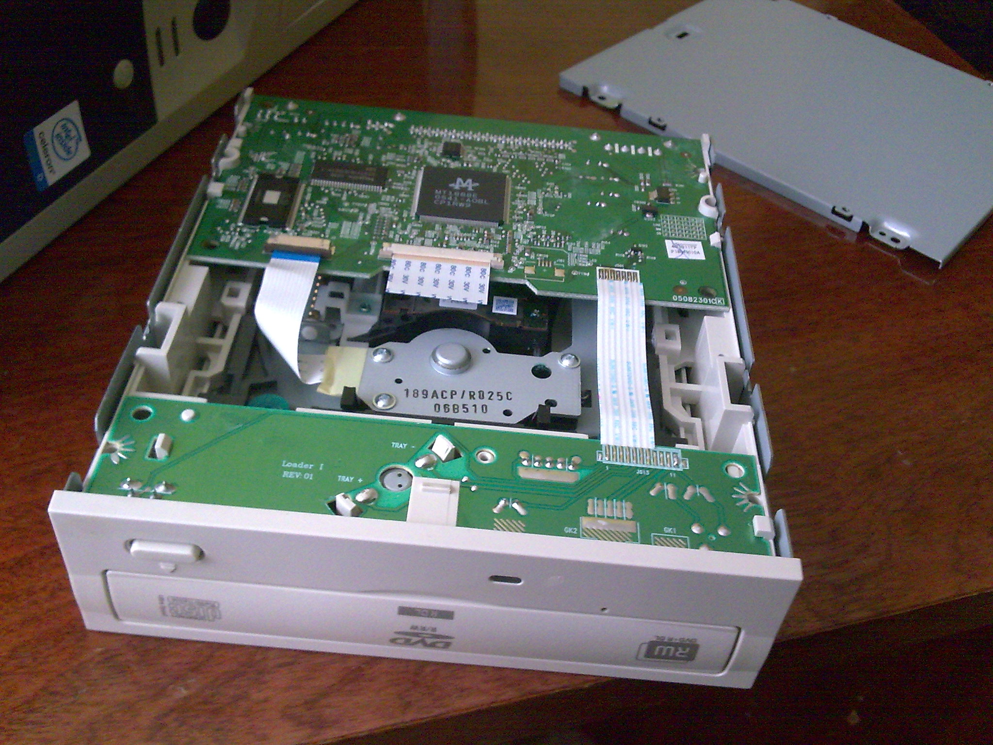

Dobrý den já mám mechaniku Lite-ON SHM-160P6S a potřeboval bych poradit jak mám vyčistit čočku. Vím jak, vím kde je, ale nemůžu se dostat pod vrchní kryt. Šroubky jsou jenom na spodním a tak oddělám spodní a ten vrchní mě stále nejde oddělat. Na prvním obrázku vydíte že na horním krytu nejsou šroubky. Na druhým obrázku je vidět že je mechanika vzhůru nohama a odělaný spodní kryt. Ale jak mám oddělat vrchní?
Řekl bych, že vrchni plech je tam jenom nasunutý.

Na bokách drží za takoví spínače a když je oba stlačím dovnitř a táhnu kryt ven tak to nejde. Říkal…

správně. 1. před vypnutím (nebo pomocí roztažené sponky a servisního otvůrku) otevři tray mechaniky…

Pokud tam nevidíš žádný šroubky, který by to držely, tak je to secvakaný dohromady plastovýma západk…

Sráče od LiteOff mají jen jednu chuťovku - na bocích v přední části dvě plastové západky. Jinak je p…

Dneska jsem měl znovu otevřený počítač a zkoušel jsem se znovu dostat do Mechaniky. Asistoval mě tat…

Konečně jsem se dostal do té mechaniky. Nebylo to jednoduché ale taky nemožné. Odmontoval jsem spodn…
